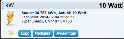

Jag har inte labbat något ännu men, det går att sätta larm. Räknaren visar totalen samt vad som rapporterats sista minuten:

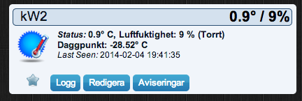

För att få det att fungera från "termometern:

behöver man skapa en dummy räknare och föra över värdet från termometern till räknaren.
Domoticz är lite puckat så man kan inte hämta och skriva värdet direkt från/till räknaren då det ligger i en cache. Finns en diskussion på Domoticz forumet om detta. Därför måste man hålla reda på totalvärdet själv i en extern fil.
Nedan skript är stulet och modifierat från DOmoticz forumet och kan säkert förbättras.
