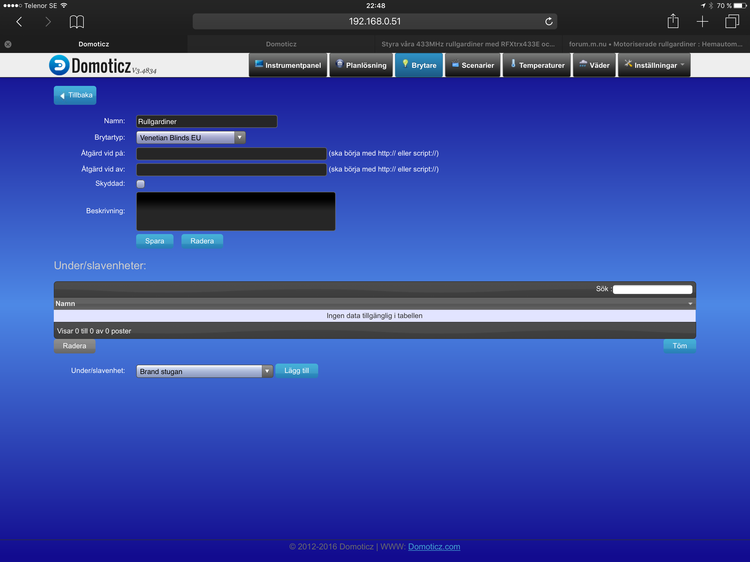

Hej igen, Jag har ett antal 433 motorer till rullgardiner och dom fungerar perfekt med fjärrkontrollen,och med olika höjder på gränslägena,,,men jag får inte till det med Domotics och min RFXtrx433E.. jag har numera version 5 av firmwaren, och söker med T0 protokollet medans jag trycker på fjärrkontrollen så att den ska hitta/känna av den, men icke,,,,,Jag tänkt även styra markiserna med väderstationen, så att dom går upp när det blåser över tex 5m/sek, nått förslag på hur man kan lösa det ?
Någon som har tipps vad man kan göra för att få till det ???

Jag använder en RPI 2+ och kör Domuticz på den, allt fungerar utom detta, det är jävligt märkligt.

så här ser det ut i Domoticz
Nu jävlar så fungerar det, jag jag uppdaterade RFXtrx433E, med firmware typ 2, och gjord en omstart av Rpin, sen så tog den fjärrkontrollen på en gång, jag valde Venican blind EU, så får man alla knappar ( upp -stopp-ner ), och det fungerar......
Benka.
