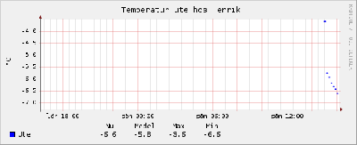

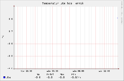

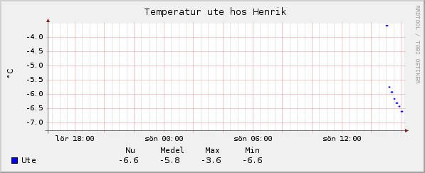

NaN betyder att den inte har haft något värde att spara, med andra ord OWFS har inte kunnat leverera något värde. Kan vara så att det kanske är något med ditt 1-wire nätverk.HUSKii skrev:
EDIT: Provade att köra detta igen:EDIT 2: Det blir en väldans massa rader med "nan"Kod: Markera allt
rrdtool fetch outside_temp.rrd AVERAGE -s -1h
Jag provar med att sätta givaren så nära adapterna som möjligt och ser om det blir bättre då.CirruZZ skrev:NaN betyder att den inte har haft något värde att spara, med andra ord OWFS har inte kunnat leverera något värde. Kan vara så att det kanske är något med ditt 1-wire nätverk.HUSKii skrev:

Detta får jag efter att ha kört rrdtool fetch /home/huskii/rrddata/outside_temp.rrd AVERAGE -s -1hCirruZZ skrev:Hur menar du? Någon bild?
Kod: Markera allt
1231078500: -5.7467773670e+00
1231078650: nan
1231078800: nan
1231078950: -5.9227632037e+00
1231079100: -5.9227632037e+00
1231079250: nan
1231079400: nan
1231079550: -6.1599548267e+00
1231079700: -6.1599548267e+00
1231079850: nan
1231080000: nan
1231080150: -6.3070785550e+00
1231080300: -6.3070785550e+00
1231080450: nan
1231080600: nan
1231080750: -6.4242180444e+00
1231080900: -6.4242180444e+00
1231081050: nan
1231081200: nan
1231081350: -6.6031154114e+00
1231081500: -6.6031154114e+00
1231081650: nan
1231081800: nan
1231081950: nan
1231082100: nanTroys hemsida skrev:Max senaste dygnet: -6,3°C

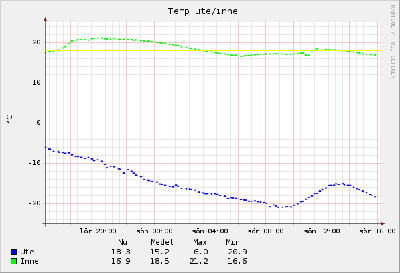

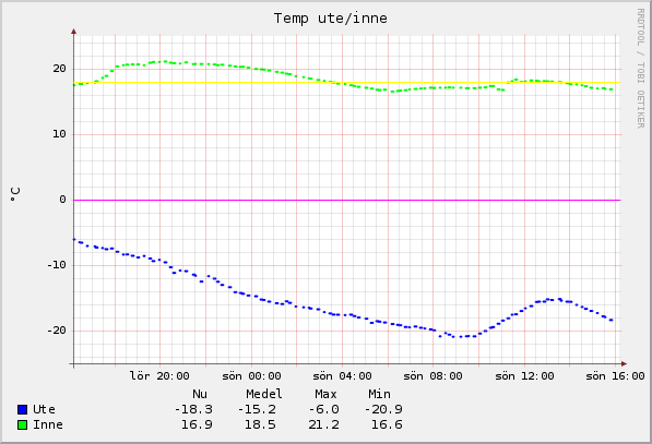

Jag har alltså både en outside_temp.rrd och en indoor_temp.rrd som jag satt upp enligt denna guide. det är från dessa båda RRD jag hämtar värdena. Jag lekte mig fram, hade ingen aning från början.#!/usr/bin/perl
sleep 5;
use RRDs;
my $cur_time = time();
my $start_time = $cur_time - 86400; # set end time to 24 hours ago
RRDs::graph "/var/www/graph_temp.png",
"--start= $start_time",
"--end= $cur_time",
"--title= Temp ute/inne",
"--height= 300",
"--width= 500",
"--vertical-label= °C",
"DEF:OutsideTemp=/root/rrddata/outside_temp.rrd:outsidetemp:AVERAGE",
"DEF:IndoorTemp=/root/rrddata/indoor_temp.rrd:outsidetemp:AVERAGE",
"COMMENT:\t\t\t\tNu Medel Max Min\\n",
"HRULE:0#FF00FF",
"LINE2:OutsideTemp#0000FF:Ute\t\t\t",
"GPRINT:OutsideTemp:LAST:%6.1lf",
"GPRINT:OutsideTemp:AVERAGE:%6.1lf",
"GPRINT:OutsideTemp:MAX:%6.1lf",
"GPRINT:OutsideTemp:MIN:%6.1lf\\n",
"HRULE:18#FFFF00",
"LINE2:IndoorTemp#00FF00:Inne\t\t",
"GPRINT:IndoorTemp:LAST:%6.1lf",
"GPRINT:IndoorTemp:AVERAGE:%6.1lf",
"GPRINT:IndoorTemp:MAX:%6.1lf",
"GPRINT:IndoorTemp:MIN:%6.1lf\\n";
my $err=RRDs::error;
if ($err) {print "problem generating the graph: $err\n";}
print "Done!\n"
