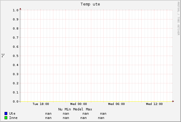

Hittade www-data -la till pi där, reboot - nä
Så här ser det ut nu

Att det inte blir några värden i grafen beror troligen på att du i en tidigare post visade att det blir error när du läser från 1wire-devicen, så det är en annan historia.

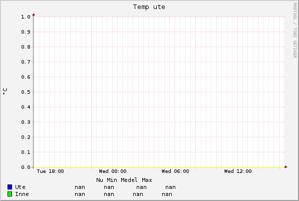

ante
Inlägg: 71
Blev medlem: 09 nov 2012, 19:06
Ort: Stockholm
Re: Hjälp med två temperaturer / grafer
Inlägg av ante »
Har gjort många reload :x
graph_temp (1).png (13.04 KiB) Visad 16429 gånger
NiclasF
Inlägg: 160
Blev medlem: 24 sep 2011, 00:55
Ort: Stockholm
Inlägg av NiclasF »
Ta bort den genererade grafen i /var/www/
Och generera en ny. Hur ser det ut då?
