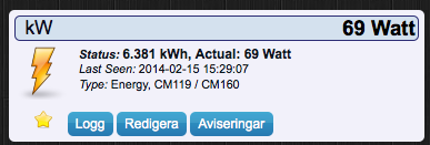

Skärmavbild 2014-02-15 kl. 15.22.18.png (27.76 KiB) Visad 13144 gånger
Hej Jag har samma hardware men förbrukningen visas knas, den har räknat sedan ca 10:00 imorse.
Just nu har jag minst 200W lampor igång, tv etc.

Riob skrev:
Ser ut som du förbrukar 69W i minuten, verkar väl vettigt. Iofs svårt att säga, vet inte vad du har för förbrukare.
Jag förbrukar 15-17 kW per dag i vår sommarstuga i veckorna när vi inte är där.
I December brände vi 680kW enligt EON. Då var vi i stugan 100% mellan Jul och nyår, med skinkkok och godisfabrik.
Nu är det första helgen vi är där sedan jag kopplade in räknaren, verkar landa på 20-25kW per dag för Fre - Sön. Skillnaden är egentligen bara att TV'n går samt spisen och några lampor.
Nu måste jag reservera mig för att mitt script är helt ok, måste nog vänta tills månadsskiftet och kolla på EON's sida för att kunna verifiera,

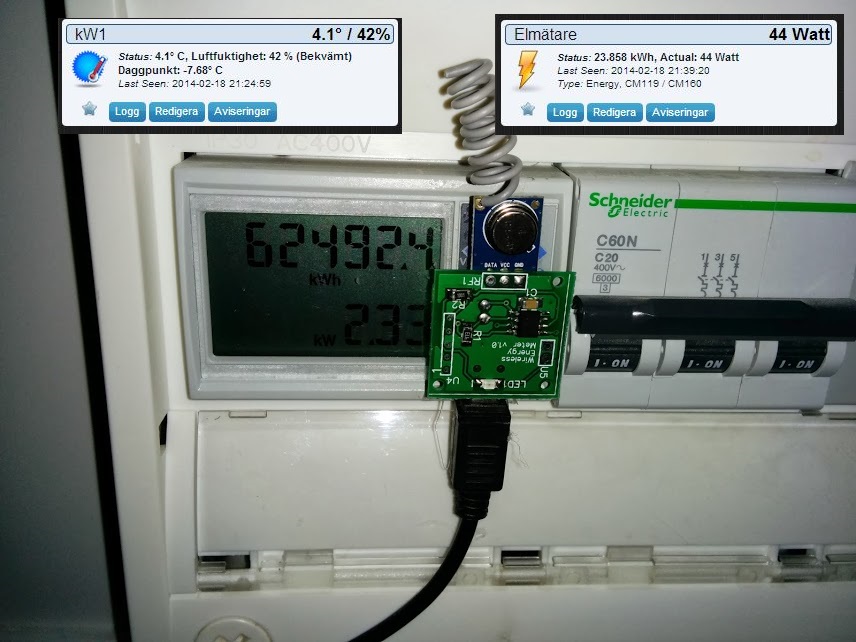

Okej fick min räknare idag, tack Niclas! Och tack gertlind för scriptet.
Jag plockade bort min logger2020 idag vilken har fungerat bra men jag vill ha allt i samma pryl.
Nu har jag limmat fast min nya sensor och kört in scriptet från denna tråd men fattar inte riktigt vad jag ser ;)
Fråga 1: Stämmer det att temperatur på kW1 gånger 10 är antal watt senaste minuten?
- Det verkar vara så för om jag tittar på min display (vilken varierar upp och ner hela tiden då den är momentan) och väntar en minut så stämmer siffran på kW1 om jag tar det gånger 10 och sen gånger 60 ganska bra med ett medelvärde av vad displayen visade på minuten innan. Bilden nedan visade kW1 4,1 och överfört till Elmätare 41 Watt och omräknat gånger 60=2,46Kwh vilket då stämmer. (OBS värdena stämmer inte riktigt med bilden då de inte togs samtidigt riktigt)
Fråga 2: Status på Elmätere vad visar den?
Just nu 23,828 kwh det är inte totalen i alla fall då den bara räknat en kvart eller så. Och jag har väldigt bra koll på hur många kwh det går per dag då min logger2020 som loggade mot samma diod/mätare har visat sig vara väldigt exakt mot elräkningen och de senaste dagarna har vi legat på runt 50kwh per dygn.

johanb2b skrev: Fråga 1: Stämmer det att temperatur på kW1 gånger 10 är antal watt senaste minuten?
Beror på hur många blink per kW som din elmätare visar. kW1 visar antalet blink som räknats senaste minuten/10.

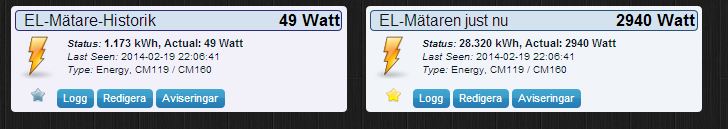

Ja precis den visar watt per minut. Jag skulle hellre se det i kW alltså den siffra man får fram om man tar det den visar nu gånger 60 minuter och som är samma som min display visar. Men då stämmer ju inte beräkningen i historiken sen. Kanske kunde man dra det i domoticzforumet för att få en virtuell mätare som vet att den ska visa det så men sammanfatta rätt.
Angående status så verkar den stämma med totalen faktiskt för idag har den ökat på med 45kWh vilket är ungefär som de legat tidigare dagar i Feb med liknande temperatur ute (enligt min logger2020 som stämmer med elräkningen) Det var nog bara det att jag sabbade counterfilen i början när jag testade olika sätt att räkna med scriptet och då blåste upp värdet i filen. Redigerade nu counter-filen till en 0:a och började om med en ny räknare så får vi se hur det ser ut imorgon.
Jag skapade nu en till virtuell mätare och ett annat script som uppdaterar en egen counter-fil och då ger mig en mätare som visar senaste minutens mätning i kW istället för W.
Niclas sändare verkar fungera klockrent i alla fall :D

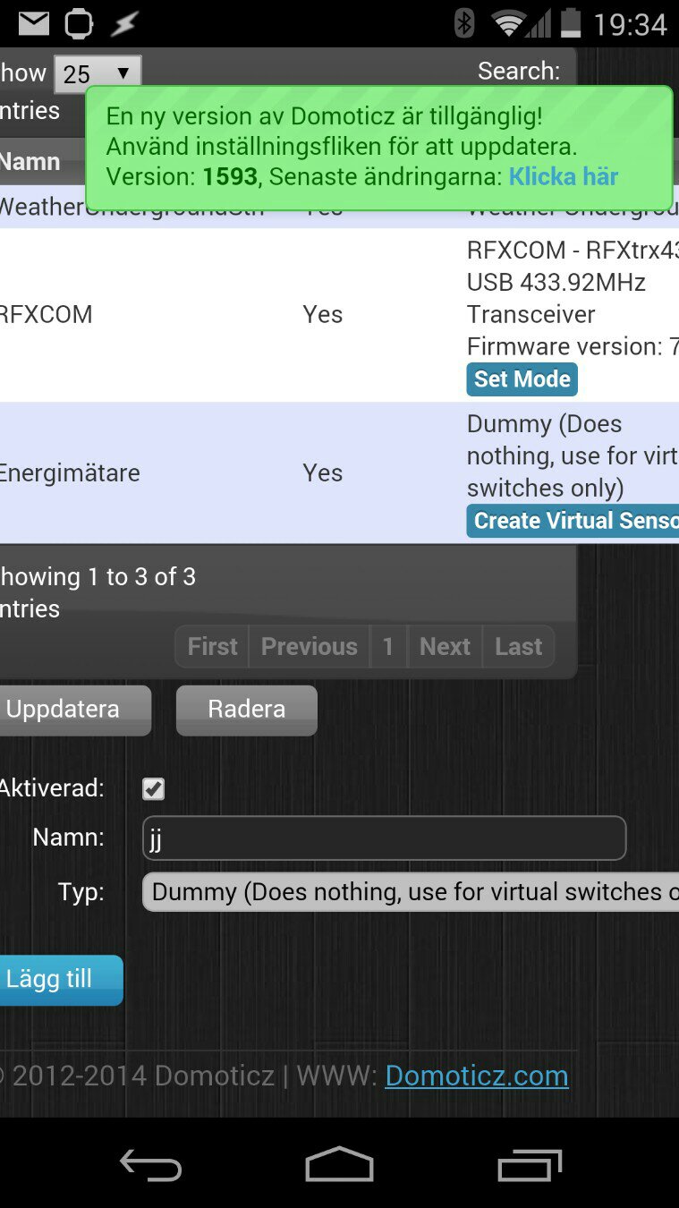

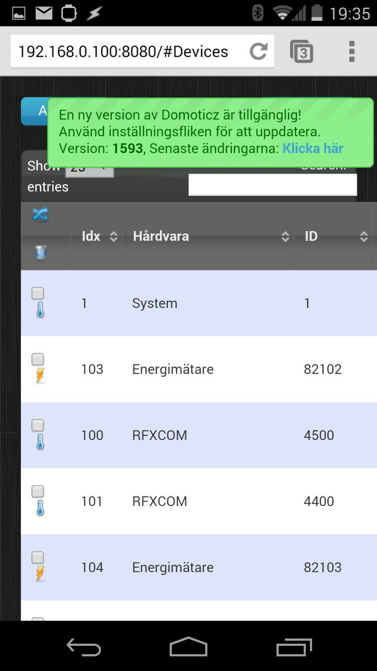

gertlind
Inlägg: 53
Blev medlem: 22 mar 2011, 15:01
Ort: Stockholm
Re: Mäta elförbrukning, Raspberry Pi & Domoticz, vad behövs?
Inlägg av gertlind »
Tjena Moffe

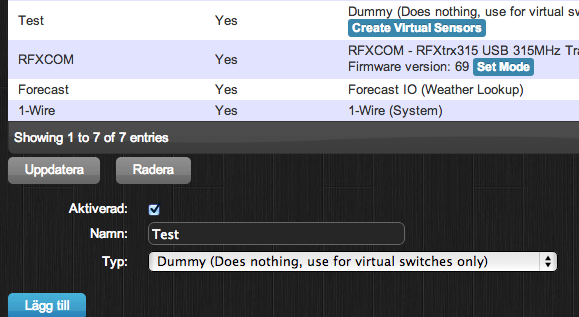

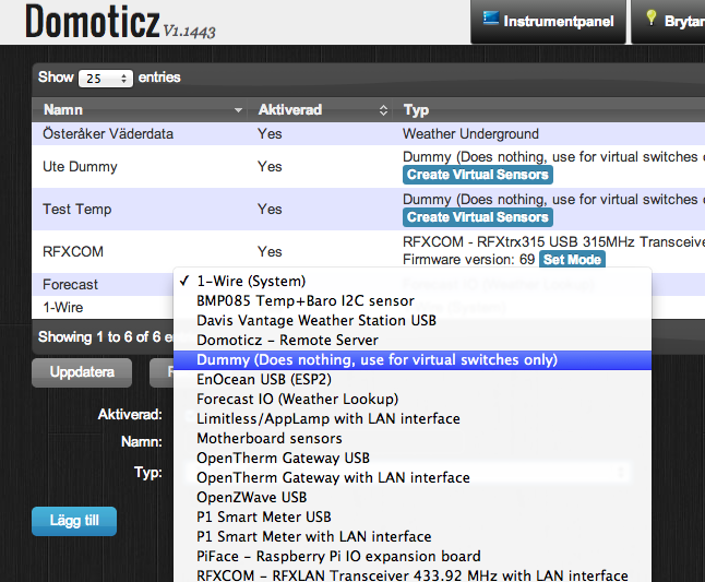

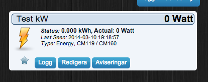

Du måste lägga till en "Dummy" device.
Skärmavbild 2014-03-10 kl. 19.17.41.png (150.47 KiB) Visad 12604 gånger
Skärmavbild 2014-03-10 kl. 19.18.30.png (66.36 KiB) Visad 12604 gånger
Skärmavbild 2014-03-10 kl. 19.18.50.png (30.17 KiB) Visad 12604 gånger
Skärmavbild 2014-03-10 kl. 19.21.09.png (31.94 KiB) Visad 12604 gånger
johanb2b
Inlägg: 15
Blev medlem: 21 nov 2013, 22:35
Ort: Sverige
Re: Sv: Mäta elförbrukning, Raspberry Pi & Domoticz, vad beh
Inlägg av johanb2b »

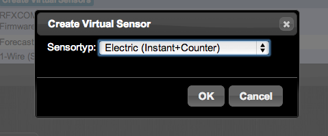

Du måste skapa de virtuella energimätarna genom att först lägga till en dummydevice under hårdvara. Sen trycka create virtual sensors och välja energimätare. Efter det går du in på enheter för att som vanligt lägga till en ny enhet (gröna pilen) det idx mätaren har i den listan 103 i mitt fall är det id du ska ha i scriptet.
Vet inte om det går att förstå detta snabbt nerkladdade och skärmklippta från mobilen ;)
[attachment=-1]uploadfromtaptalk1394476755728.jpg[/attachment][attachment=-1]uploadfromtaptalk1394476768289.jpg[/attachment]
Skickat från min Nexus 5 via Tapatalk
moffe
Inlägg: 20
Blev medlem: 10 mar 2014, 19:47
Ort: Sweden
Inlägg av moffe »
Jag tackar så mycket...nu tror jag fick det fixat! Det var ju den där dummy som fattades. :)

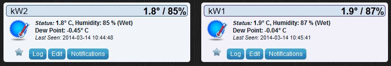

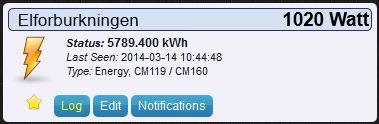

Hej,
jag undrar om detta riktigt stämmer... Watt förbrukningen ser relativt ok ut. Har testat med att sätta på brödrosten och då stiger det med ca 1000W, vilket bör stämma.
Men kWh ser inte...
Jag har använt senaste skriptet som är i forumet. Vad är det som går fel...?
Igår visar det att min förbrukning är: 1970.34 kWh
När jag loggar in på vattefall så visar det för samma dag: 38kWh

Inlägg av NiclasF »
Kan du kanske ha en trådlös termometer från viking eller någon annan väderstation?
Om t.ex. en termometer har råkat få sensorId 68 (eller 69) så skulle det kunna bli så här.
NiclasF
Inlägg: 160
Blev medlem: 24 sep 2011, 00:55
Ort: Stockholm
Inlägg av NiclasF »
Lösningen är att ta ur och sätta tillbaka batterierna i termometern/väderstationen.
