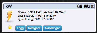

Skärmavbild 2014-02-15 kl. 15.22.18.png (27.76 KiB) Visad 13160 gånger
Hej Jag har samma hardware men förbrukningen visas knas, den har räknat sedan ca 10:00 imorse.
Just nu har jag minst 200W lampor igång, tv etc.

Riob skrev:
Ser ut som du förbrukar 69W i minuten, verkar väl vettigt. Iofs svårt att säga, vet inte vad du har för förbrukare.
Jag förbrukar 15-17 kW per dag i vår sommarstuga i veckorna när vi inte är där.
I December brände vi 680kW enligt EON. Då var vi i stugan 100% mellan Jul och nyår, med skinkkok och godisfabrik.
Nu är det första helgen vi är där sedan jag kopplade in räknaren, verkar landa på 20-25kW per dag för Fre - Sön. Skillnaden är egentligen bara att TV'n går samt spisen och några lampor.
Nu måste jag reservera mig för att mitt script är helt ok, måste nog vänta tills månadsskiftet och kolla på EON's sida för att kunna verifiera,

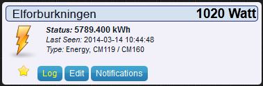

Hej,
jag undrar om detta riktigt stämmer... Watt förbrukningen ser relativt ok ut. Har testat med att sätta på brödrosten och då stiger det med ca 1000W, vilket bör stämma.
Men kWh ser inte...
Jag har använt senaste skriptet som är i forumet. Vad är det som går fel...?
Igår visar det att min förbrukning är: 1970.34 kWh
När jag loggar in på vattefall så visar det för samma dag: 38kWh
Re: Mäta elförbrukning, Raspberry Pi & Domoticz, vad behövs?
Postat: 14 mar 2014, 12:00
av NiclasF
Kan du kanske ha en trådlös termometer från viking eller någon annan väderstation?
Om t.ex. en termometer har råkat få sensorId 68 (eller 69) så skulle det kunna bli så här.
