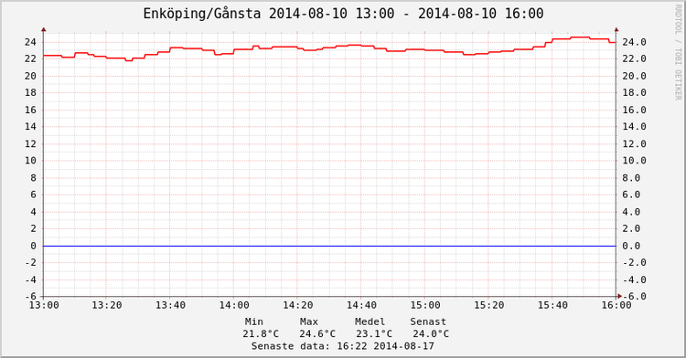

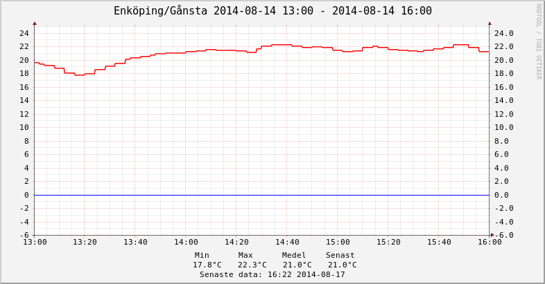

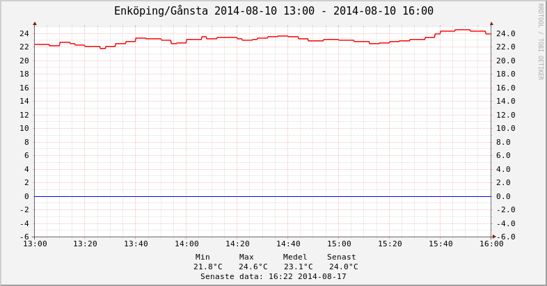

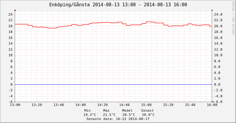

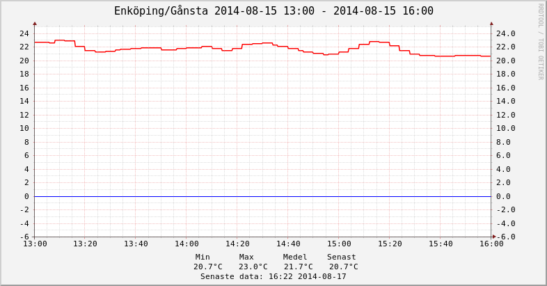

Fått mail ett par gånger nu om felaktiga värden på Enköping/Gånsta.
Debug-information, används för att kunna rätta till parametrarna vid feltolkningar:
Minut: 792 Datum: 2014-08-10 13:12 - 2014-08-10 13:56 Flanker: 1,1 Matchat mot:4 st tillfällen. Fladder: 1
Minut: 798 Datum: 2014-08-13 13:18 - 2014-08-13 15:18 Flanker: 1,3 Matchat mot:4 st tillfällen. Fladder: 2
Minut: 794 Datum: 2014-08-14 13:14 - 2014-08-14 14:30 Flanker: 4,1 Matchat mot:4 st tillfällen. Fladder: 1
Minut: 798 Datum: 2014-08-15 13:18 - 2014-08-15 15:10 Flanker: 3,2 Matchat mot:4 st tillfällen. Fladder: 1
Solspikar är omöjligt, då det är norrläge på baksidan av ett hus. Det har varit lite Yo-yo i temp pga blåst och lokala regnskurar under hela perioden vilket troligen orsakat fenomenet. Däremot kanske jag missar något, för det verkar inte vara nämnvärt stora förändringar som den triggat felaktiga värden på.

Tack för utförlig rapport!
Det är den återkommande nedåtgående trenden vid 4 dagar som den triggat på. Uppenbart feltrigg.

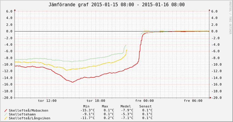

Vi hade en klart ovanligt snabb temperaturökning i natt vilket resulterade i en del fel.
Går det att ändra lite i filtret att acceptera förändringar så länge som närliggande stationer också förändras i liknande omfattning?
mobacken-skelleftehamn-langviken-2015-01-15-08-00-2015-01-16-08-00-786-411-1-0-0-1_5-8-n-1-n.png
Re: Supporttråd för automatiska mail gällande solspikar
Det är komplext att jämföra temperaturderivatan mot närliggande stationer då informationen i nuläget inte sparas i databasen.
Har ökat på tillåten temperaturförändring så länge i stället.

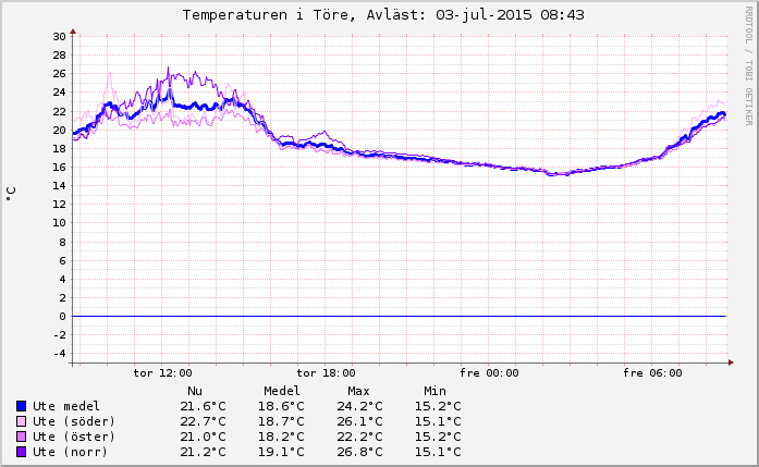

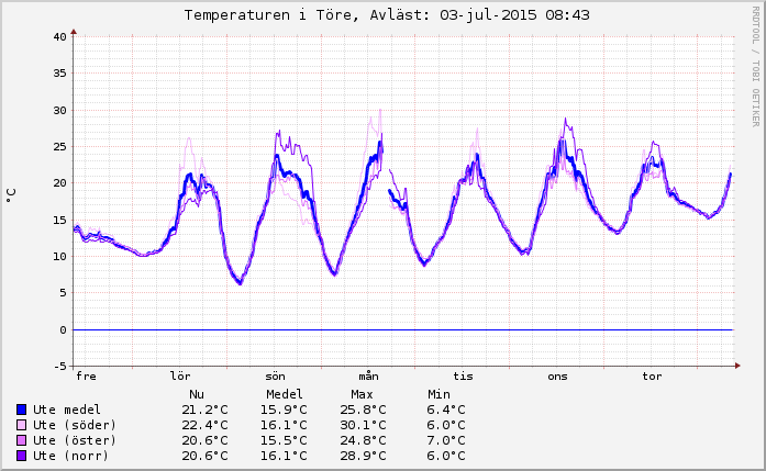

Har fått rapport om fladder. Det stämmer att uppmätt temperatur fladdrar, men det gör den "på riktigt" också. Bor vid Bottenviken, ca 2km från vattnet. Vindarna från det kalla vattnet kommer oftast stötvis, sjöbrisen orkar inte helt fram. Mätning(arna) görs runt huset i tre vädersträck, norr, öster o söder. Kan verka lite märkligt att givaren i norr (ofta) rapporterar högst temperatur mitt på dagen. En gissning är att den är i lä för de kalla vindarna från havet medans de i söder o öster påverkas direkt av vindarna. Den lägsta temperaturen av de tre rapporteras till temperatur.nu
Minut: 718 Datum: 2015-06-28 11:58 - 2015-06-28 13:00 Flanker: 1,2 Matchat mot:3 st tillfällen. Fladder: 1
Minut: 696 Datum: 2015-06-29 11:36 - 2015-06-29 13:30 Flanker: 6,1 Matchat mot:3 st tillfällen. Fladder: 2
Minut: 688 Datum: 2015-07-02 11:28 - 2015-07-02 11:40 Flanker: 1,1 Matchat mot:4 st tillfällen. Fladder: 1
Helt klart "fladdrar" temperaturen och vissa givare påverkas av solen stundvis

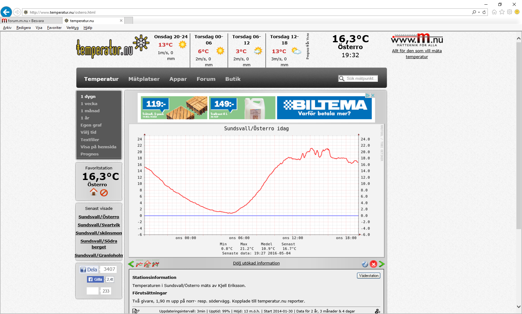

Har fått automail om ev felaktiga värden vi ca 15-16-tiden under några valda dagar. Har 2 st givare: På norra resp södra sidan av villan. Ev dubbel solinstrålning (som egentligen är teoretiskt omöjlig) skulle i så fall infalla ca kl 18. För säkerhets skull är varje givare skyddad mot väst av varsin solskärm. Variationerna i temp beror på vårens solvärme och närheten till Bottenhavet (5 km) och den kalla sjöbris som når hit med kraftiga variationer. Speciellt när stackmolnen kommer på eftermiddagarna så varierar nedkylningen kraftigt. Detta är verkligheten och inte mycket att göra åt annat än att sitta i lä när man solar så här på våren.
