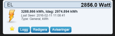

Edit 3: Näe, rapporten över förbukningen i kwh stämmer inte....
Edit 4:
Nu stämmer det här när jag tagit bort delningen på 10:
Men inte här:
Jag har inte använt 3290kWh med denna räknare. Den är helt nyinstallerad.
Nåja... ;)

Jag har som du ser tre stycken virtuella mätare.
Jag följer riktlinjerna i Domoticz API men det är ändå något som inte stämmer trots att jag matar med rätt information.
Därför har jag tre mätare. Den ena är en P1 Smart Meter. Den visar korrekt på daglig förbrukning och watt som jag använder just nu men helt åt skogen fel om man kollar graferna. Där har jag använt tio tusentals watt. Den andra är en general kwh-counter nånting. Den visar korrekt watt just nu och rätt daglig förbrukning men sen är det inte mycket mer som stämmer. Sen har jag en sista som enbart är "Usage" (watt, just nu). Där är både visning och grafer korrekta.
