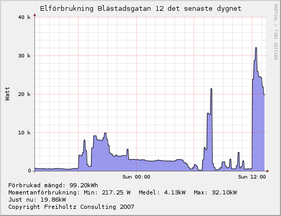

Huset är uppsäkrat till 3x16A. Vilket borde ge en maxförbrukning på 3x16x230= 11Kw
Hm... Sitter sensorn fel?
Nej det gör den inte.
Hm... Har elförbrukningen gått upp enligt nätleverantören?
Ja, med över 50% sedan förra året.
Dyrt blir det!
Borde inte säkringen gå? 82A på en fas!

Kul att se att 1-wiremätaren visar samma som den inte så friska räknaren, då är det inte något fel där...
Och det ska bli kul att höra var det finns för förklaring till att mätaren blivit helt knäpp.

Det vore ju lite lustigt om det var det som påverkade. Problemet har uppstått tidigare med, men då tänkte jag att det var mätfel pga min utrustning.

Så kl 07:30-08:00 och 12:00-13:00 vid slutet av mätperioden på din kamstrup sammanfaller det båda gångerna med peakar i plasmans hastighet samt i kombination med nivåerna på magnetfältena. Kanske en tillfällighet, men över 80A !!
Ser ut som du tagit energitjuven på bar gärning. Om vi antar att ett antal störningspeakar på c:a 1 tim åt gången genererar över 80A i energiuttag på mätaren kommer det då på några månader att generera en duktig extrakostnad, det gäller alltså för konsumenten att tajma sin kontroll för att kunna se detta, om vi nu antar att dessa peaker infaller mellan 09- 17 lite hux flux måste man ha tillgång till en logger för att kunna se detta, då man annars under denna tidsperiod befinner sig på jobbet.
Jag blir mest upprörd över att hårdvaran inte skickar larm till energibolaget, finns inte ett hushåll som har 80A säkringar.
Hur lång tid tillbaka har du loggar där du får peakar på t.ex över 20kw, skulle vilja jämföra med månadsavläsningen hos NASA/NOAA.

Jag verkar ha tillförlitlig data sedan ca ett halvår tillbaka. Innan dess finns det lite skräp i databasen.
Det senaste halvåret har det inte varit några konstiga spikar, även om elförbrukningen v24 var onormalt hög.
(rrdb-databas - datat blir lite ihoptryckt på Y-axeln då datat är medel över några timmar.

Jo, jag har dessutom tur som har detaljerade loggar, och foton på att elmätaren visar galet.
För skojs skull gjorde jag ett litet experiment.
Slog på torktumlaren. Elmätaren visade då en momentan förbrukning på 11kW
Flyttade torktumlaren till en annan fas. Elmätaren visade då en momentan förbrukning på 2kW
Elmätaren hävdar att det ligger 401V på den fas som den visar för mycket på. Mäter jag upp spänningen är den 230V. Och jag upplever inte att det är några problem med elen i huset.
Ytterligare ett "bevis" på att elmätaren inte visar korrekt förbrukning.
