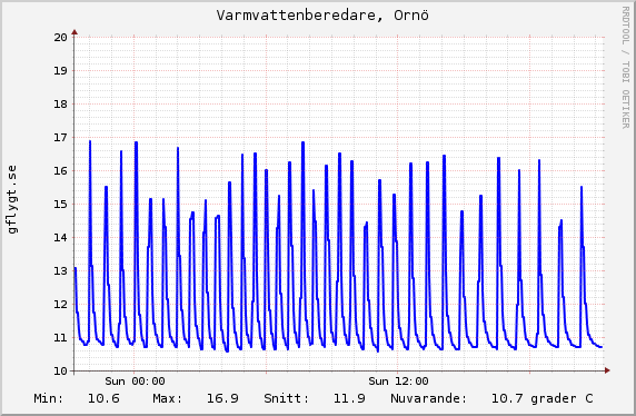

Äntligen har jag fått min laptop på plats, med Dovado o allt. Jag har ännu bara 4 temperatursensorer, men mer kommer i vår när jag kommer ut dit igen. Jag har en lite undring dock. Data ser helt ok ut för 3 av sensorerna, men den fjärde beter sig konstigt. Jag visar en bild på den strulande sensorn.

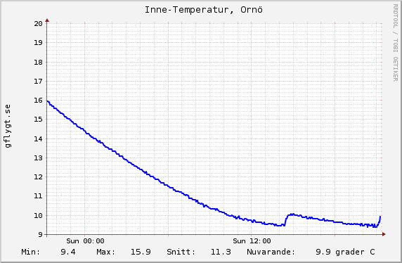

Medan en juste ser ut så här:

gflygt skrev:Äntligen har jag fått min laptop på plats, med Dovado o allt. Jag har ännu bara 4 temperatursensorer, men mer kommer i vår när jag kommer ut dit igen. Jag har en lite undring dock. Data ser helt ok ut för 3 av sensorerna, men den fjärde beter sig konstigt. Jag visar en bild på den strulande sensorn.
Sitter den helt enkelt inte bara lite för nära en värmekälla?
EDIT: Såg att det var varmvattenberedare. Men då beter den väl sig helt korrekt. Värmer på vattnet med jämna mellanrum eller?

Varmvattenberedaren är ju bra isolerad, och det är inget vattenuttag under denna tiden, så jag har svårt att tro att temperaturen skulle fluktuera så hysteriskt. Sensorn sitter alltså i ett litet rum, som jag byggt runt varmvattenberedaren med isolation, så att jag ska kunna ha den fylld även under vintern. Och sen sitter där ett element (som iofs kanske fått spatt) som frostvakt. Ett litet 300W.

Jag tror jag har löst problemet med hjälp av svaret jag fick. Jag har ju aldrig haft någon mätning där vintertid. Troligen har jag satt termostaten för högt. Den ska trigga bara när temperaturen närmar sig 0. Vid +5° kanske. Det verkar ju som om den triggar redan vid +11°, och sen blir det nog 17 grader varmt vid sensorn innan elementet slås av.
Så där sparar jag nog rätt mycket elkostnad (iofs bara ett 300W-element, men ändå). Många bäckar små.....
