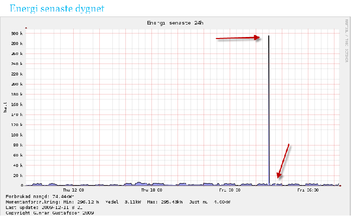

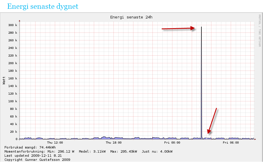

Vid två tillfällen så har det blivit spikar i elmätningen. Se bild på 300Kw. Häromdagen hade jag 8MW på 2 avläsningar.
(jag har putsat till RRD-databasen i efterhand vid problemen)
Jag har inte gjort någon annan koppling i huset. Kan elmätarens fjärravläsning störa? (Jönköpings Energi).
Har någon haft liknande problem (och löst det) så tar jag emot tips.

Min graf med avbrott och peak

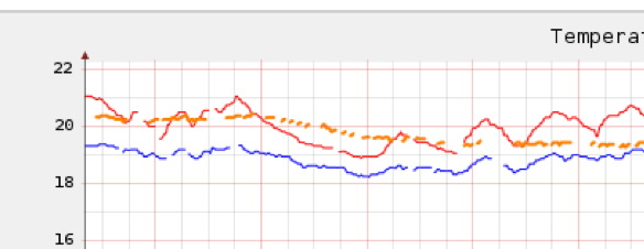

Utetemp funkar OK och sitter vid 1/3.
ColdIn/ColdOut sitter på samma RJ-kontakt på 2/3.
Floor sitter i slutet på slingan vid 3/3 tillsammans med räknaren för pulsdetektorn.
Onåbara sensorer sker slumpmässigt (för mej syns det så). Elmätarens avbrott i mätning är inte samtidigt som tempsensorerna vilket talar mot ett slingglapp. Sensorerna läses av samtidigt.

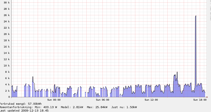

Jag fick även en för hög peak i energiavläsning där det ser ut som det blivit 199 istf 198 i början.
Sun Dec 13 17:21:02 CET 2009 Energi=1976763
Sun Dec 13 17:24:02 CET 2009 Energi=1978682 (1919)
Sun Dec 13 17:27:01 CET 2009 Energi=1991523 (2841 eller 12841)
Sun Dec 13 17:30:03 CET 2009 Energi=1982881 (1358 eller minus)
Sun Dec 13 17:33:02 CET 2009 Energi=1984859
Sun Dec 13 17:36:02 CET 2009 Energi=1986620
Jag har kopplat ur räknaren från slingan så får vi se vad det blir.. Den kanske är boven?
tempsensorer med växelvis avbrott

elräknarens avbrott
elräknarens avbrott
