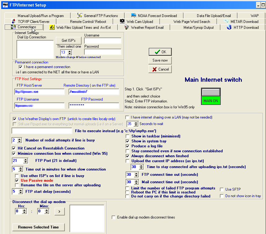

Vet inte om du kan hitta något i mina inställningar som passar dig:
Jag laddar upp mina bilder var 30:e minut på en extern server, men jag har även den "riktiga" hemsidan rullandes hemma.
Edit:
Detta är nog också intressant:
Där finns ju en del inställningar. Där ser du hur jag har gjort med filen testtags.php som jag har för mig att systemet använder sig av för att visa värden.
Hela bilderna syns inte, så klicka här om du vill se de hela:
http://tipsarn.se/bilder/WD_1.jpg
http://tipsarn.se/bilder/WD_2.jpg
http://tipsarn.se/bilder/WD_3.jpg
