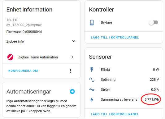

Nån som vet hur få denna att rappprtera/visa energi i Homeassistant?
Kolla gärna bild.
Har 2st och samma på båda.
Fungerar, men tomt i energivärden

Synnerligen skumt! Jag har fyra st och de får in värden. Du verkar ju dessutom ha en nyare fw än jag!
Kan det vara ett lokalt HA-problem? T ex att sensorn du har konfigurerat, är en annan en den som enheten använder? Jag har råkat ut för sådant när enheter strulat och jag inkluderat dem igen och därigenom fått nya entitetsnamn.
