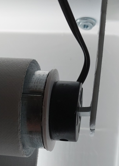

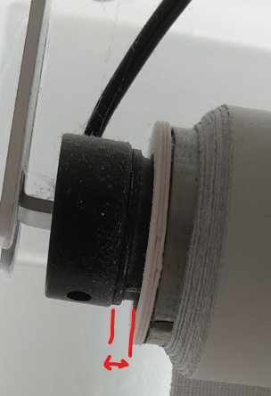

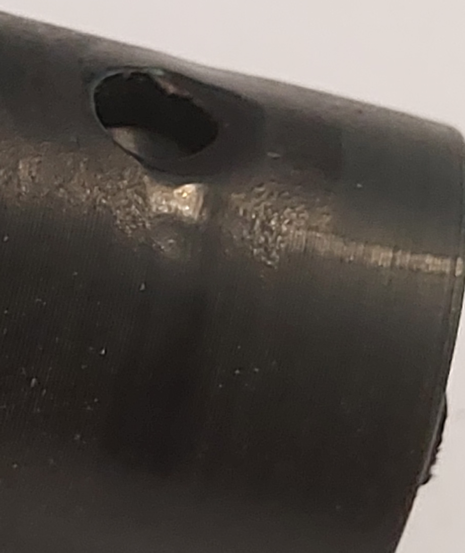

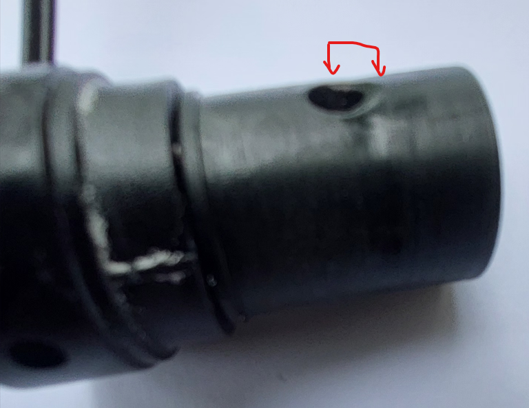

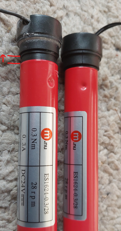

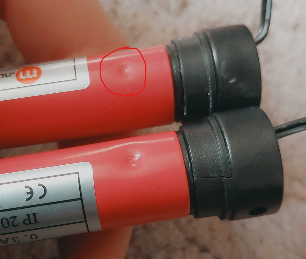

När jag monterade isär första rullgardinen så lossnade kabeländan på motorn lätt och kablarna innanför såg ut att ha vridits tills de gått av. Öppnade även en andra som såg likadan ut. De två sista gick också att rikla/var lösa på kabelsidan men jag har inte öppnat dem. När jag jämförde nitningarna av röret som fäster det mot kabelsidans plastände så var den på en motor lite mindre intryckt än när jag jämförde med en likadan motor som jag hade liggande. På de jag demonterat kunde man på plastbiten se att nitningen jobbat mot kanterna på hålet de ska sitta fast mot vartefter de roterat runt plastbiten. Jag återmonterade med 4 nya motorer som jag hade hemma och planerat att sätta upp i andra fönster varvid allt fungerade som det skulle igen.
Förloppet i sig, att kabeländens plastbit snurrat i förhållande till röret och därmed vridit av den interna förtrådningen (dessa två bitar är tänkta att sitta fast i varandra) verkar ganska tydligt. Det som förvånar mig mycket är att minst de två som jag tagit isär och troligen även de andra två drabbades samma dag. Jag har barn, så det går inte att garantera att ingen varit kreativ och tänkt den skulle snurra ner rullgardinerna manuellt. Men äldsta är 8 och rullgardinerna sitter ganska högt så jag har svårt att se att de skulle vara tålmodiga nog att göra det på 4 rullgardiner och att de för de två som var i nedre läget (varav jag haft isär en) skull lyckas landa perfekt mosvarande det inprogrammerade nedre läget.

Återmonterad rullgardin med ny motor, inget avstånd mellan plastbit och rullgardin
Ej fungerande motor innan nedmontering, avstånd mellan plastbit och rullgardin
Detaljbild av nötningen på plastbiten
Redan innan demontering hade plastbiten åkt ut en bit från röret. Denna motor är uttryckt med pinne genom gardinstången, jag har inte dragit något i plastbiten. Ny tubmotor till höger, här är nitningen likvärdig.
Vid jämförelse av en använd motor med en ny verkar nitningen inte vara lika djup. Gällde dock inte alla använda motorer.
Nitningen har nött mot hålet i underliggande plastbit tills det snurrat runt.
