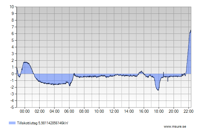

Jag har ju en vedpanna med en liten acktank och har gjort en enkel trend som ljuger lite, men har varit intressant att följa under vintern.
Idag har det sett ut så här:
Läser man trenden kan man se att jag eldade igårkväll, slog av värmen idag på morgonen, mitt pannsystem går att isolera en hel del eftersom det "läcker" ut en hel del värme under dagen. När jag kom hem förbrukades lite varmvatten plus att jag öppnade dörren så temperaturen i pannrummet sjönk en del och så tände jag nyss i pannan.
I vintras låg jag på mellan 2-3kW i uttag och det märktes mycket väl när det blåste.
Det är ju så att det går åt 1.163Wh att värma 1 liter vatten (egentligen 1 kilo vatten) 1 grad och eftersom jag vet att mitt system innehåller ca 750liter vatten så det är temperaturförändringen i acktanken siffrorna är baserade på. Inte helt exakt kanske, men jag är grymt nöjd och det har fungerat klockrent under vintern.

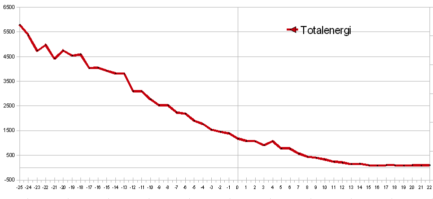

Diagrammet visar behövd medeleffekt (Watt) mot dygnsmedeltemperatur till uppvärmning och varmvatten. Vid -2 behöver jag 1500W hela tiden för att hålla värmen. Uppvärmning med ytjordvärmepump, så under -10 ungefär behövs elvärme.
Denna data är lätt att få till en funktion med hjälp av ett program som heter Eureqa.

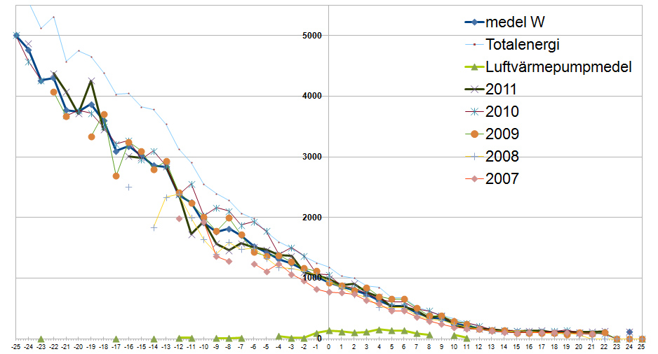

Det allra enklaste är att utgå från att innetemperaturen är som den ska och utetemperaturen laddar du ner från temperatur.nu, resten är att göra diagram...
Jag har gjort med dygnsmedel, givetvis skulle jag kunna göra med timmedel men jag tror inte det gör så stor skillnad så bättre upplösning än så behöver du inte.
Här är mitt försök, med 'Totalenergi' som el plus ett beräknat tillskott från kaminen baserat på en tempsensor på rökröret för att avgöra hur mycket det eldas.
Nyinstallerad luft/luftvärmepump så det är lite dåligt med datapunkter än så länge.
