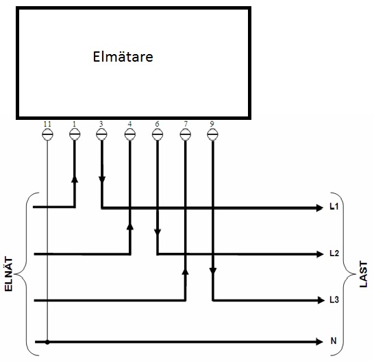

HUSKii, måste mätaren seriekopplas eller hur mäts förbrukningen?

Hmm, hittade en bild på nätet:
Elmätare, inkoppling.
Hoppas att den förtydligar det hela.
OBS! En sådan här inkoppling får inte en vanlig "svensson" göra. Detta måste utföras av en elektriker.
(Skrev så bara för att undvika problem.)

HUSKii, tack, frågetecnet uträtat :)
