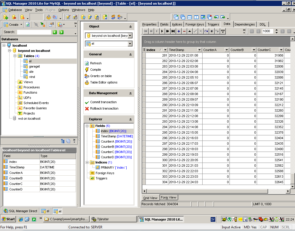

Värdet är ju antalet impulser, varje impuls blir 1Wh, i och med att den ger 1000 impulser per kWh.
Dela antalet impulser med antalet timmar så får du fram medeleffekten för tidsperioden du kollar.
*Sen* är det väldigt varierande vad som kan anses normalt.
Sommartid kan jag komma ner till 200W ungefär i förbrukning hemma, (när ungarna bor hos sin mor och inte har varenda el-pryl igång.
Vintertid kan jag dra över 10kW under vissa perioder.
Ditt värde hamnade ju däremellan, så det låter fullt rimligt.
