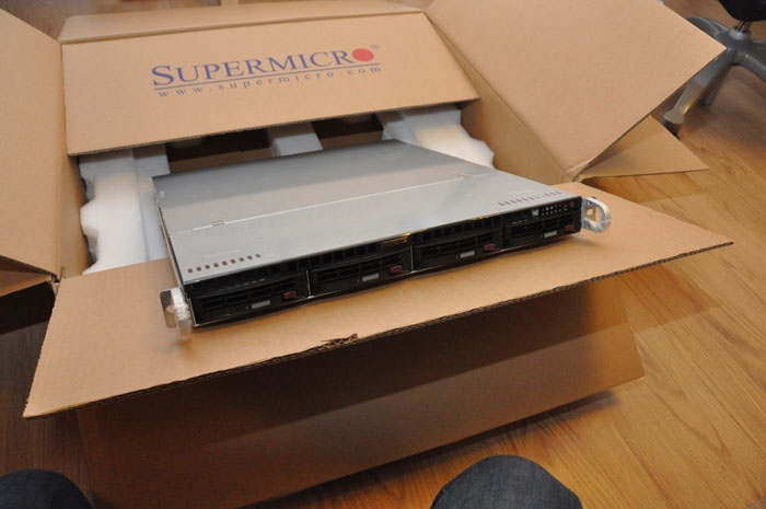

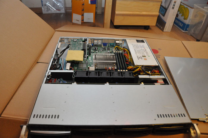

Servern har anlänt och Ubuntu Server 10.10 har installerats.
