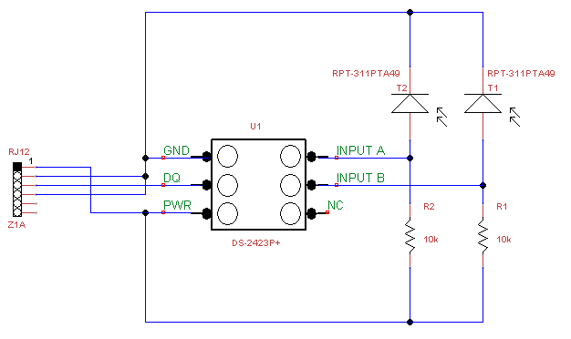

Har med hjälp av 5 komponenter byggt en 1-wire ledpulsdetektor som fungerar U.A.
Den loggar dessutom båda lysdioderna på min elmätare (aktiv effekt & reaktiv effekt).

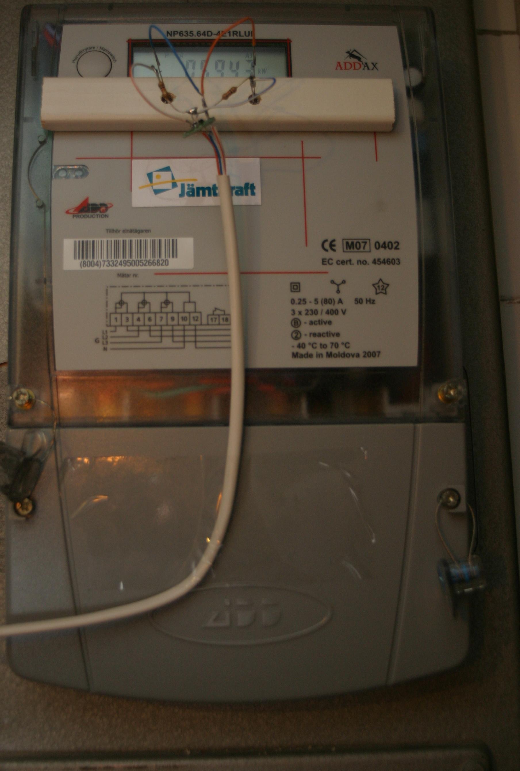

Som detektor använder jag fototransistorer som jag köpt på ebay för några tior.
Fördelen med dessa är att de är mycket känsliga och har nästan inget spänningsfall mellan kollektor & emitter vid belysning. Har monterat dessa i en bit trälist som jag borrat 2 st 4,5 mm hål i och fäst på elmätaren med "fästkuddar".
Jag har lagt fototransistorerna i serie med 2 st 10k motstånd mellan +5v och jord.
Jag tappar av pulserna in på de två kanalerna på en DS2423P+ som jag köpt monterad på kretskort från http://www.m.nu för 218 kr. Än så länge är det bara en prototyp-installation så det ser ut som ett kråkbo men jag skall montera allt på ett minimalt kretskort och sätta det i en lite plastbox senare.
Har än så länge inte "tappat" eller fått någon "extra" puls från räknaren.
Bilder på kretsschema, prototypinstallation samt mätdiagram bifogas nedan.

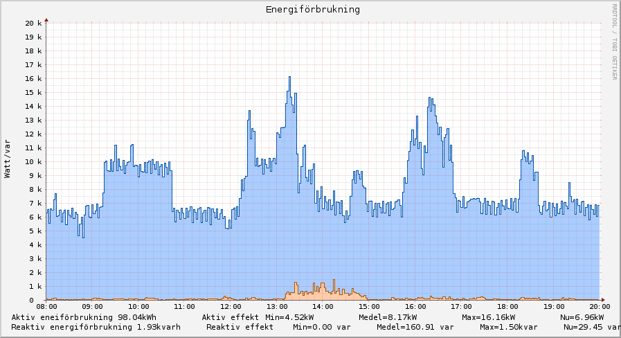

Exempleldiagram genererat med "egenkonstruerad" LED-pulsdetektor
Prototypinstallation (fototransistorer, motstånd och en lite DS2423P+ på kretskort)
Kretsschema
Kretsschema

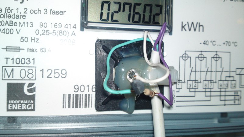

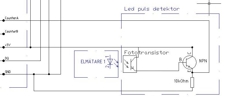

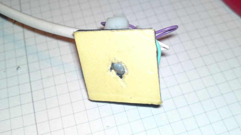

Jag har köpt en räknare (v2.1) samt en led-pulsdetektor från m.nu.
Med detta hade jag tänkt logga huvudmätaren samt min luftvärmepump som jag har haft en 1-faselmätare på sedan jag installerade värmepumpen, jag tog för givet att den hade S0-utgång då det är en nyare digital modell.
När delarna anlände och jag skulle installera dem fick jag se att min 1-faselmätare saknade S0 :roll:
Jag var helt inställd på att jag skulle beställa en extra led-pulsdetektor, tills jag fick syn på denna tråd.

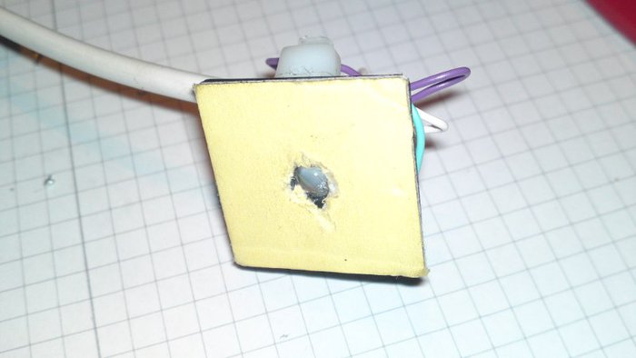

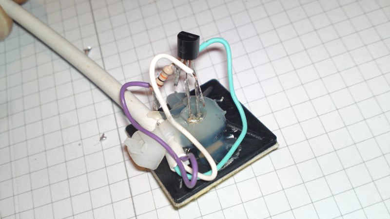

Inte för att jag är snål, utan mer för att jag ville testa att göra en egen, sagt och gjort så letade jag efter vad jag hade hemma. Motstånd, en "fästmuff" med klister för buntband var vad jag fanns om verkade lämpligt.
Fototransistor köpte jag på kjell.com
Jag testade först att köra som perampere gjort men misstänkte att det inte skulle gå eftersom jag kör med den färdiga räknaren och inte en lös DS2423P+, mycket riktigt gick det inte så jag slängde in en transistor också.
Nu funkar det finfint, extrakostnaden för att min elmätare inte hade S0 blev 19kr för fototransistorn, resten hade jag liggandes :D Jag flyttade över den köpta led-pulsdetektorn till värmepumpselmätaren och satte min hemmagjorda på min huvudmätare, detta eftersom huvudmätaren har IR-diod (fototransistorn från kjell är för IR) och elmätaren för värmepumpen har gul diod. Funderade först om jag skulle försöka göra den "snygg", men den är ju väl dold i fasadskåpet och sådär jätteful blev den ju ändå inte. :)
Slänger med lite bilder och ett schema jag stulit från en tråd på beyond measures forum, det är dock lite modifierat efter hur jag kopplat (fanns ett 1MOhm motstånd mellan "ut" på fototransistorn och jord).

Fungerar det med vilken NPN-transistor som helst?
Såg att kjell.com hade ett kit med 100 blandade
bruka
Inlägg: 290
Ort: Delsbo
Re: Enkel loggning av el-mätare
Inlägg av bruka »
BC847 (ytmonterad) använde jag till ovanstående schema
NPN general purpose transistors står det i databladet.

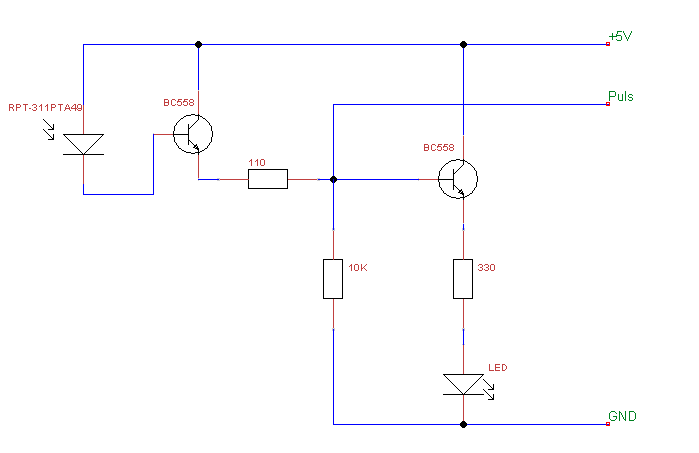

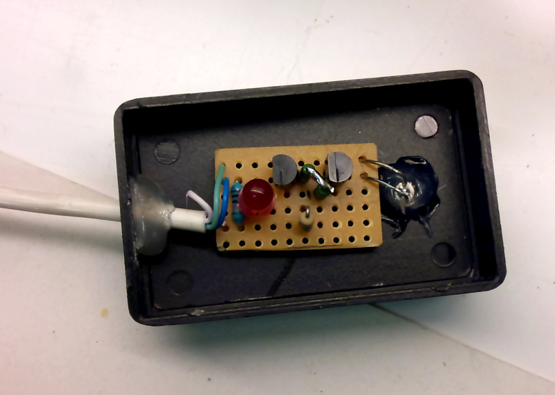

Inspirerad av tråden och med det faktum att jag hade en räknare men ingen tillgång till S0 så grävde jag lite i komponenentlådan.. Ville ha blink med diod så man kan se om det gav nån puls så jag gjorde som nedan..
De gamla skolelektronikkunskaperna är högst ytligt avdammade så kommentarer på konstruktion mottages gärna! :-)
Fungerar klockrent iallafall..
/Tobbe
Schema:
Färdigbyggt

Kompisen byggde ihop denna idag men BC558 ska vara 548 istället, då fick han till att funka, nu är nästa steg att få till kabel till elmätaren o in till servern :)
