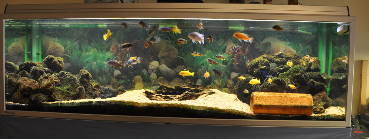

Jag kommer utan tvekan köpa ett kit till mitt 230L akvarium! (Om priset som du skrev i inlägget blir det som blir i shoppen)
Kommer det kanske nån bild på ditt akvarie?

elf: Har du möjligtvis nån bild på akvariet?
