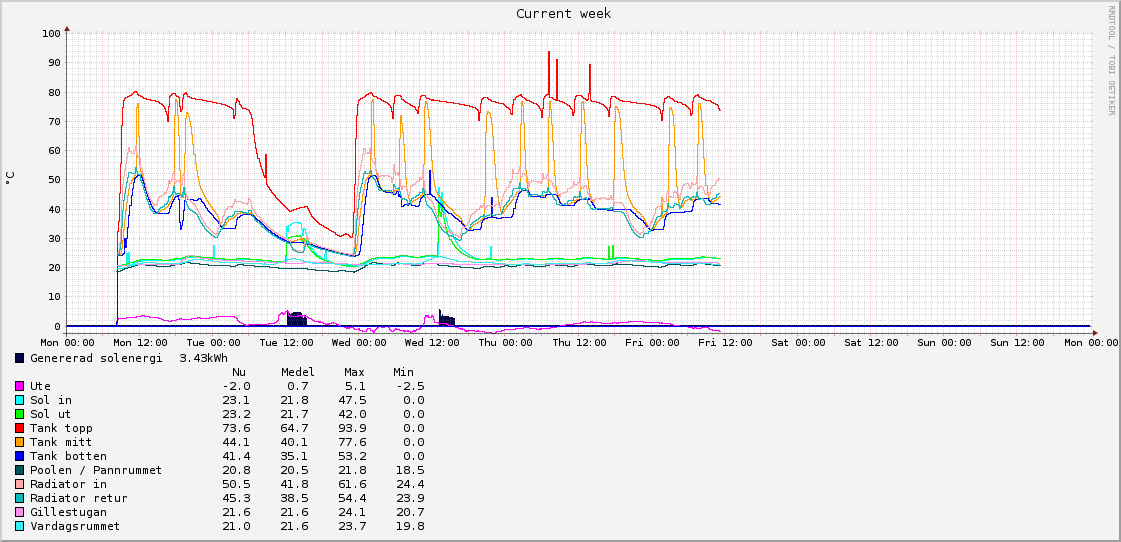

Jag har haft mitt sensornät i drift sedan juli 2010. Den senaste månaden har det börjat krypa in spikar i mina mätvärden. Jag bifogar en bild över den senaste veckan.
Vad kan orsaka "spikbeteendet", glappkontakt, annat? Vad kan jag göra för att felsöka? Jag har inte förändrat något i nätstrukturen (mig veterligen) under denna perioden.

I bilden jag bifogade så kan man se att min sensor för ackumulatortanken plötsligt hamnar på 93,9C (se Max value för Tank topp). Jag har vid ett par tillfällen fått spikar på just den sensorn som varit typ 156C, dvs omöjligt hög.
Mina sensorer som mäter in och ut temperatur för solfångarslingan studsar ibland upp från sitt statiska 23-24C till att vara 40-50C utan att den cirkulationspumpen har ens rört sig.
Smart med 85-fixen. Det skall jag också implementera i de fall det är möjligt. Just ackumulatortanken kan ju ha just den temperaturen, så där är det ju inte möjligt, eller?

Värdena i grafen beror ju på hur du satt upp din rrd. Bästa är om du har rådatan du får från sensorerna. Då ser vi de exakta värdena du faktiskt får ut. Dvs om du får flera på raken eller bara en.
Men jo de som är över 85 ser ju lite lömska ut. Har ingen direkt förklaring på det då jag själv aldrig fått sådanna värden. Elf har förmodligen nåt klokt svar. :)
