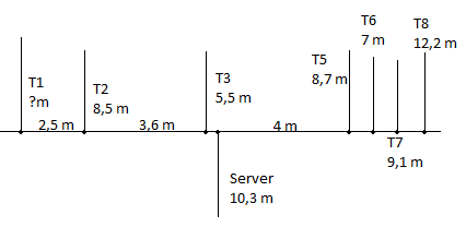

Jag hade tänkt att sätta upp ett onewire när i huset. Det jag tänkt är en temp sensor i varje rum.
Huset har redan kabelrör som går till tele- och nätverksuttag. Dessa tänkte jag nyttja till onewire-kablarna.
Har inte riktigt greppat hur det fungerar med olika längder på kablarna. Så innan jag köper det jag behöver så tänkte jag fråga om min dragning kommer fungera utan problem. Jag har mätt rören och lagt på lite extra så det inte är på millimetern.
Jag har gjort en väldigt enkel skiss på hur det kommer se ut. Jag har en USB adapter i servern och sedan kommer det vara 1->2 adaptrar där det är små punkter på skissen. De förlängningskablar som finns på m.nu hade jag tänkt använda. Antingen på rulle och sätta dit RJ12 själv eller de färdigkontakterade.
Från servern drar jag upp på vinden och skarvar sedan där för att dra ner till resp. uttag. T1 har jag inte mätt ännu, men det kommer vara som de andra ungefär.
Kommer det fungera med de längder på kablarna som det är?

Tanken med 1wire-nät är att man skall dra en enda lång slinga med korta förgreningar till sensorerna. I praktiken brukar det fungera att förgrena nätet kraftigt om det inte är så långt.
I ditt nät kommer du att ha ca 70m kabel, och det är oftast på gränsen till vad som går utan att göra "rätt".
Du kan alltid testa med ditt upplägg, fungerar det inte sätter du en Hub efter 10m-kabeln och försöker sedan dra 2-3 kablar från hubben till höger i skissen så grenarna sitter i hubben och inte i kabeln

Ja, det var lite det jag var rädd för. Har svårt att få korta förgreningar, kabelrören är dragna i ganska långa slingor.
Klarar en hub av att ligga på en oisolerad vind? Det kan ju bli både varmt, kallt och fuktigt.

Ett alternativ kan ju vara att dra tex CAT5/CAT6 kabel och så att säga dra slingan fram & tillbaka i vare rum.
Dvs några ledare bär signalen till rummet, där kopplar du på sensorn och andra ledare leder signalen tillbaka i samma kabel och och vidare.
Så har jag gjort på några ställen och det funkar utmärkt.

Kanske kan jag välja att plocka bort några sensorer så blirdet mindre längd. Vilken totallängd på kabel bör jag hålla mig till om mina förgreningar är omkring det som skissen visar?

Precis så har jag i mitt hus oxå..
Mitt ethernet kopplingsskåp sitter i ett rum på undervåningen, å sen så klart ett stjärnät
runt i huset.. Men fick lite dippar visa perioder, SÅ jag skaffade en 1-wire hub vilket löste mina
dippar.. Så jag tror en 1-wire hub kan bara en bra investering om du skulle få problem, Fast
börja å kör utan.. Funkar det så funkar det :)

Ok, så en hub verkar ju vara det smidigaste ifall det skulle strula utan. Att dra dubbelt blir väl mer korrekt egentligen, men lite krångligare och det går ut en massa mer kabel.
Men min fråga ang. hubben kvarstår.
Kommer den klara att stå på en oisolerad vind?
Vinden är självventilerande, så är det fuktigt ute blir det fuktigt på vinden, torrt ute blir torrt på vinden. Varmt ute... varmt så in i helv. på vinden (svarta takpannor :) ). Och nu i vinter så har det ju varit skapligt kallt också.

Låter exakt som min vind där jag har en hubb sen några år. Den har fungerat felfritt.

Ok! Tack alla för svaren. Då vet jag vad jag har för alternativ. Tror jag kör på att dra kabel som skissen och om det krånglar sätta en hubb där T5-T8 åker in.
