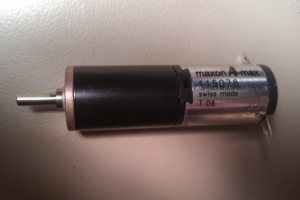

Jag har en likadan motor som Walle använder liggandes, varvtalet vid 12 volt är 30rpm och full längd 63 mm, dia 16 mm.
Har tänkt sätta den att vrida persienner.

bruka skrev:Jag har en likadan motor som Walle använder liggandes, varvtalet vid 12 volt är 30rpm och full längd 63 mm, dia 16 mm.
Tyvärr så kunde jag inte ladda upp bilden på den här, fick felmedd:
Kunde inte ladda upp bilaga till ./files/241_2d50e98fa51b4f45990c4d4e9e6c139b.
Ligger på tinypic istället
http://i51.tinypic.com/2l9o4d3.jpg
Har den också pulsgivare? Vart köpte du den och vad kostade den?
Dom verkar ha löjligt mycket påslag mtp prisskillanden om du köper 1 eller 1000st...

Nej ingen pulsgivare bara anslutning för drivspänning. Walle hade köpt dem på ebay tror jag, även min så jag har inget pris.
