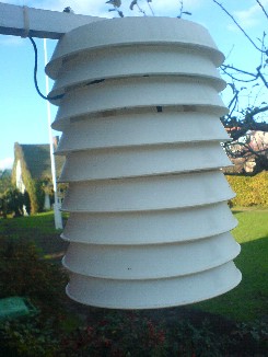

Ja, det är inte så lätt att få en bra mätning av utetemperatur. Jag byggde i somras ett solstrålningsskydd till min givare, se
Den är gjord av plastblomfat, gängad stång, elrör och fyrkantrör i aluminium. Kostnad < 200 SEK.
Det är mycket bättre än tidigare, men enligt min mening förutsätter den att det blåser. Det verkar annars kunna bli stillastående luft inne i den som värms upp om solen lyser på den och förstås ger en felvisning. Om det är en vind på åtminstone 2-3 m/s fungerar det mycket bättre. Då verkar den ventilera sig ordentligt. Problemet är bara: hur hittar man en blåsig plats där det är skugga?
Ett sätt att göra detta ännu bättre är att komplettera med en fläkt som ser till att det ständigt är luftomsättning i solstrålningsskyddet.
stilig väderbur

JohWin skrev:Ja, det är inte så lätt att få en bra mätning av utetemperatur. Jag byggde i somras ett solstrålningsskydd till min givare, se http://www.bonetweb.com/winberg/images/ ... d_mini.jpg. Den är gjord av plastblomfat, gängad stång, elrör och fyrkantrör i aluminium. Kostnad < 200 SEK.
måste ju bara skriva att din väderbur ser ju ganska fabriksgjord ut och profsig men enkel och billig men om man skulle göra den större tror jag problemet skulle vara borta med vinden att den bygger värme =)
