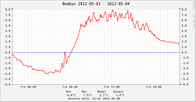

Schysst funktion! Dock vet jag inte om den funkar riktigt som den ska... Jag fick en varning om att http://www.temperatur.nu/bodbyn.html eventuellt påverkas av solinstrålning på morgonen.
Bilden som finns bifogad visar byggnaden sensorn (röda pricken) sitter monterad på och pilen visar norr.
Men det verkar helt klart märkligt det man ser på graferna... Ca 50m bakom byggnaden rinner en å som flödar på rätt friskt just nu, kan det bildas något drag kring den som kan påverka sensorn?

Jag kanske inte var helt tydlig, men vad jag ville visa med bilden är att om solen går upp i öster så borde den inte påverka sensorn, åtminstone inte på morgonen.

Från din debuginfo:
Minut: 300 Datum: 2012-05-01 05:00 - 2012-05-01 05:32 Flanker: 2,1 Matchat mot:3 st tillfällen
Minut: 292 Datum: 2012-05-03 04:52 - 2012-05-03 05:32 Flanker: 3,2 Matchat mot:3 st tillfällen
Minut: 292 Datum: 2012-05-04 04:52 - 2012-05-04 09:00 Flanker: 7,2 Matchat mot:3 st tillfällen
Minut: 324 Datum: 2012-05-06 05:24 - 2012-05-06 05:40 Flanker: 1,1 Matchat mot:3 st tillfällen
Kollar man på dessa tidpunkter ser man rätt tydligt en kulle på graferna.
Sen ser dina grafer väldigt fladdriga/trasiga ut vissa dagar, 3-4/5 tex. Andra dagar ser det helt ok ut.

hmm... Jag har jämfört med min egen sensor som sitter på andra sidan ån och där finns inte spikarna på morgonen. Jag ska undersöka så fort som möjligt vad som kan vara orsaken...
Jag tror förresten att det är en parasitmatat 1W-sensor som sitter där, ska se om den går att mata den med egen 5V och skärma av den. Det kanske hjälper mot taggigheten.

Sådärja, nu ska vi se om Bodbyn redovisar bättre kurvor! Tillverkad av blomfat, gängstång, plastslang och några muttrar. :D
