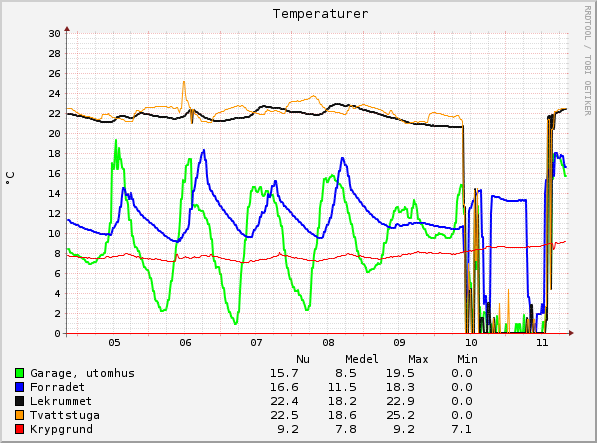

Jag flyttade min utomhussensor i helgen och har fått problem med att den visar helt galna värden sen dess
Jag har ett ganska långt nät (gissningsvis kring 60-70m) och när jag kollar nu så har alla enheter ramlat bort från owfs (därför den visar 0 grader).

Kollade nyss och jag har haft två snabba dippar på två andra sensorer (trots att utomhussenorn är bortkopplad).

Just det att man inte tappar alltid är ett vanligt fenomen när man ligger på gränsen. Du kanske har nått gränsen med den typ av upplägg du har.
