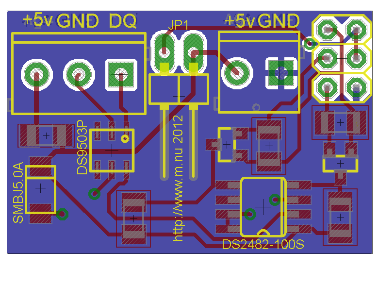

Jag filar på ett (eller två) breakout kort som kopplar in en "riktig" 1wire-master (DS2482) på i2c-bussen på Raspberry Pi. Med nivåomvandlare, ESD-skydd och skruvterminal för anslutning till 1wire-nät och ev extra spänningsmatning. Målet är att få till ett kort som går att montera även när Pi skall sitta i en låda.
Variant 1: Baserad på DS2482-100. 1 1wire-kanal.
Variant 2: Baserad på DS2482-800. 8 1wire-kanaler.

En bild säger mer än tusen ord.

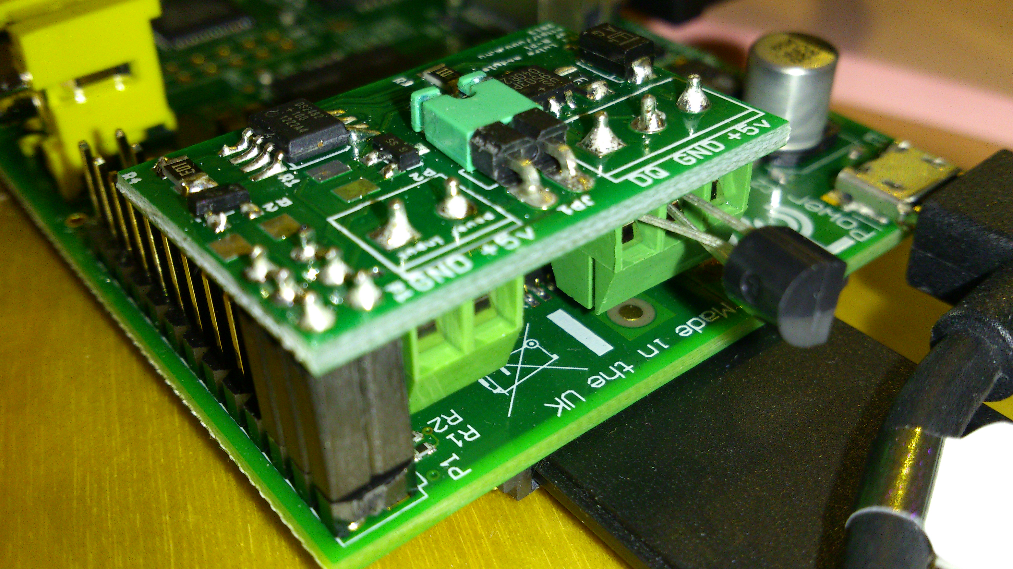

i2c-chippet hittas på Raspberryn!
Kompilerar owfs just nu, vet inte om det kommer att lyckas då jag råkade använda ett 2GB-kort till Raspberryn som agerar testutrustning. Innan kompileringen startade var det 200MB ledigt. Kortet är ett gammalt kort som suttit i en telefon - låååångsamt!
Ser lovande ut så här långt.

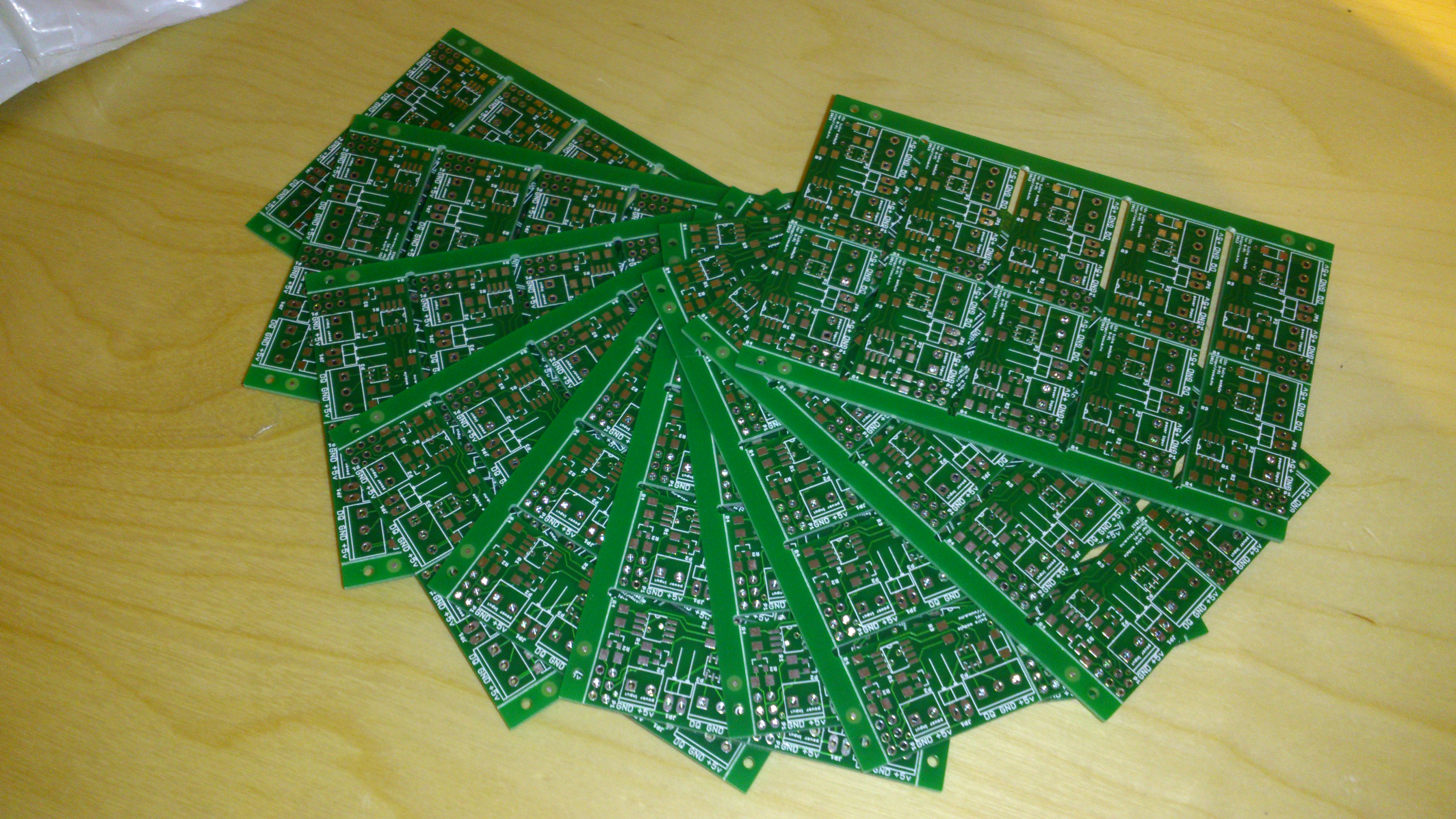

Re: Raspberry Pi i2c 1wire breakout board
Det fungerar direkt helt utan problem eller trix. (Ok, jag var tvungen att manuellt installera gcc-4.7, men det räknas nog knappt).
Jag har lagt upp 10st kort. Börjar med en liten vända, väntar en vecka så vi ser att det inte finns några allvarliga buggar. Sen kör vi på i full fart.
Vi räknar med att dessa 10 kort kommer att ta slut i helgen.
