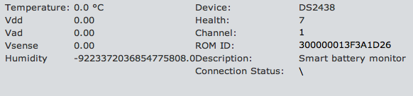

Jag har nu kopplat all utrustning i min nya OW-SERVER-ENET2, alla prober fungerar utom Luftfuktighetsmätare [Version 2].
Jag har bifogat en skärmdump. Är problemet att den inte är kompatibel eller har min probe gått sönder?

Re: Problem med Luftfuktighetsmätare [Version 2]
Intressant. Det där fenomenet har jag inte sett förut.
Långa kablar? Testat att spänningsmata sensorn?

så ser det ut i XML-filen. har även hämtat ut datan via SNMP, samma problem där. kabeln är 1 meter lång utan några förgreningar eller liknande.
har testat safari och chrome under OS X, samt Firefox under Linux. ser likadant ut överallt.
fler idéer? =)

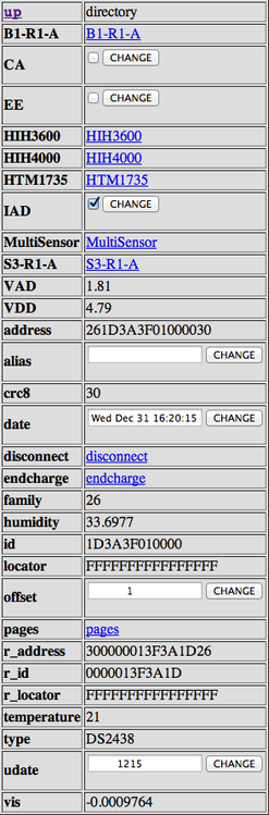

jag tar med luftfuktighetsmätaren till jobbet idag och testar den med en USB-1-wire-sticka för att förhoppningsvis kunna bestämma problemet till proben eller OW-servern.
ovan har jag nu testat min luftfuktighetsmätare via en USB-1wire-sticka och den fungerar alldeles utmärkt. problemet ligger alltså i OW-servern.
