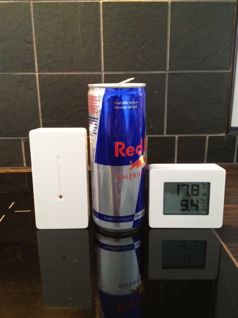

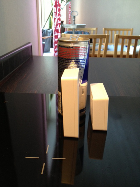

Skulle nån vilja ta en bild på "ute delen" tillsammans med kanske en mobiltelefon ?
Detta för att se storleken. har så svårt att visualisera mått och en efter en bild

Kuggfråga! Blev inte mobilen svårt att ta kort utan, så jag hoppas det duger med en burk..

Plutonium skrev:Kuggfråga! Blev inte mobilen svårt att ta kort utan, så jag hoppas det duger med en burk..
Japp det var en slamkrypare ;-)
Tack för bilden.
