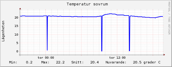

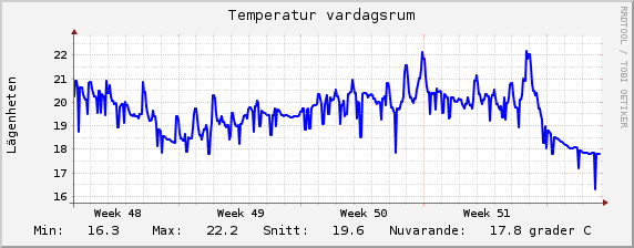

Hej
Har kört ett perlscript nu ett tag som jag fick här ifrån vill jag minnas men tycker att jag får fladdriga grafer så
idag gick jag in och körde ut min databas till xml och kollade lite hur den såg ut och tycker att jag har lite märkliga värden
Har följande script com jag kör var femte minut via cron.

Bifogar två exempel på vad jag menar, temp-day.png är från idag och month är från december. Samt ett urdrag från min xml, http://pastebin.com/vfHXiTtT
Hoppas att någon kan hjälpa mig med vad som kan vara tokigt eller om graferna ska se ut :(
//Mille
