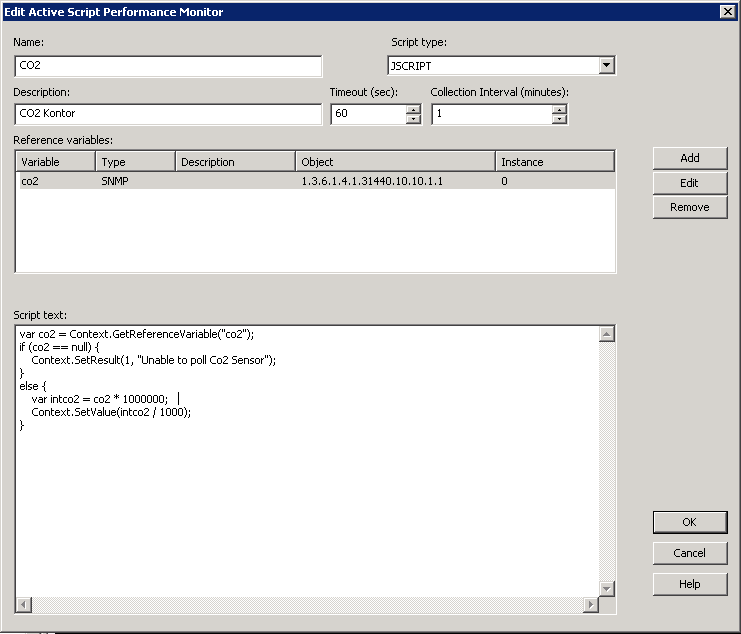

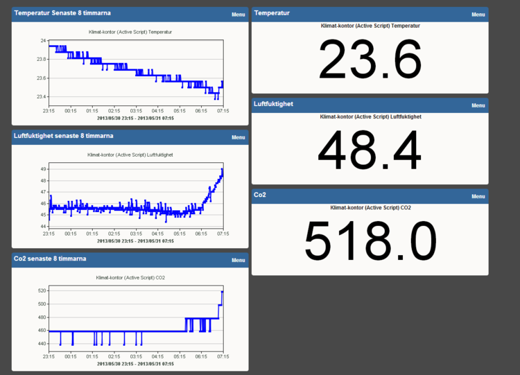

Bifogar 2 bilder som visar mina grafer och hur jag gjorde monitorn i whatsup gold.
Grafer och nuvarande värde
