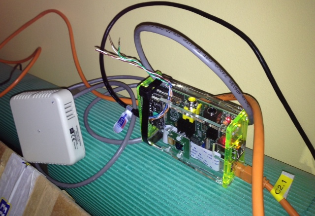

Vilken tillfredställelse :D - fick precis igång min andra Raspberry (den första kör jag XBMC i) med 1Wire kitet i!
Kopplade in en rumsgivare lite slarvigt...
Ett första test...
Ett första test...
2013-08-22 00-51-11.png (419.33 KiB) Visad 38551 gånger
... men det blev "träff" på första försöket!
Kod: Markera allt
/mnt/1wire/7E.C42600001000/EDS0068/dew_point            10.625
/mnt/1wire/7E.C42600001000/EDS0068/heat_index          24.3125
/mnt/1wire/7E.C42600001000/EDS0068/humidex                23.5
/mnt/1wire/7E.C42600001000/EDS0068/humidity            48.8125
/mnt/1wire/7E.C42600001000/EDS0068/inHg                29.8438
/mnt/1wire/7E.C42600001000/EDS0068/light                     2
/mnt/1wire/7E.C42600001000/EDS0068/pressure            1010.63
/mnt/1wire/7E.C42600001000/EDS0068/temperature         21.9375
Att det kunde gå så fort o vara så pass "enkelt" hade jag inte kunna drömma om - snart kommer huset vara fullt av givare o det skall hackas databas/lagring och presentationer. Tänkte prova på MySQL/PHP/Apache å se om det går att få någon fason på datat och kunna börja korrelera el- och fjärrvärmeförbrukning mot utomhustemperatur, vind, etc.

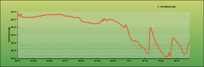

Första testet - fjärrvärmetempen sedan midnatt (då jag började logga den...)
pchart verkar vara mycket kompetent - det här skall vi leka mer med när tiden tillåter!
Tack för tipset!
Fjärrvärmetemp
Fjärrvärmetemp
