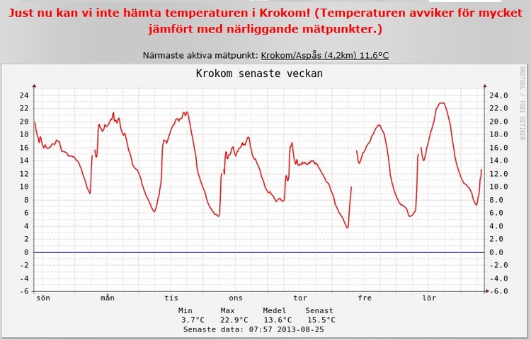

Hej !
Verkar som det är störningar gällande mina updateringar.
Jag kör en telldusnet och datan hämtas via mitt telldus-live konto.
Det är ganska ofta som jag får luckor i grafen på morgonen 1-2h
när jag loggar in på mitt tellduslive konto så ser jag att temperaturen updateras som den ska, men
det verkar som scriptet som ska hämta datan från denna site inte körs ??
http://www.temperatur.nu/krokom-1vecka.html
Där ser man att det varit få störningar denna vecka.
Men det är ju inte roligt med luckor i grafen, så frågan är hur man löser detta problem.
/Henrik

Ser ut som att det har något att göra med att du har en helt annan temp än närligande mätpunkter se skärmdump nedan.
Hur har du sensorn monterad, den kanske är utsatt för direkt sol?

Den sitter monterad i skuggan på norra sidan.
Den termometer jag använder är väldigt exakt, jämfört den med både en gammal och en ny digital då min första diffade nästan 4 grader...
Känns lite märkligt att den ignorerar min temperatur och samtidigt skickar larm att den inte fått in några värden när det varit en lång lucka i grafen.

Sedan är det ju ganska stor skillnad på de närmaste mätpunkternas genografiska placering då dessa ligger betydligt högre, jämfört med min mätpunkt....
Hur stor ska skillnaden vara för att värdet ska ansees som "för" avvikande...
Men jag ska kontrollera vad min termometer säger jämfört med de andra punkterna.......
Re: Felande Telldus-live
Utan tvekan påverkas din temperatur av solinstrålning. Se samma tidpunkt andra dagar. Skripten gör helt rätt som inte samlar in temperaturer när temperaturen sticker iväg uppåt pga solinstråkning.
Skickat från min LT26w med Tapatalk 4
Gällande jämförelse mot närliggande mätpunkter så tas hänsyn till höjd över havet. Tillåten differens räknas ut automatiskt vid varje hämtning då mätpunkter i närheten kan läggas till och/eller falla bort.
