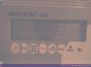

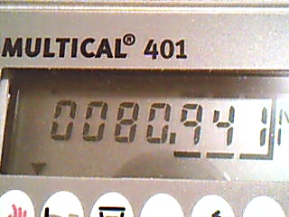

Har provat att fota värmeväxlarens debiteringsdosa med en gammal webkamera jag hade liggande
Via PC
Via PC
Via PC.jpg (32.88 KiB) Visad 4746 gånger
Via Raspberry o fswebcam toolet
Via Raspberry (direktansluten).jpg (6.16 KiB) Visad 4746 gånger
Bilderna är tagna med samma kamera...
Antar att försämringen har att göra med Raspberryns dåliga strömförsörjning på USB och att jag borde sätta en externmatad hub mellan RPi och kamera.

And along came Logitech C270...

Bra exponering på första försöket och utan "respirator" (=direktansluten, utan matning från extern USB hub). Tom min ursnabba 2-åring fastnade på bilden...
Längst bort i bild (pricken på väggen) min inomhusgivare (EDS0068). Till höger ett sjuttiotalskök som väntar på en aldrig kommande trisslott eller inprickad högoddsare på travet... men bättre en sjysst entrécote i grillpanna på gammal häll från 2001 än hämtpizza i ett 300++ kkr kök från högsta budgivare...
Nu åker skiten ner i pannrummet o får börja sitt trista o förhoppningsvis långa & okomplicerade liv att följa en Multical 401 från tidig morgon till sen natt, 24x365 bakom en 1 mm plåtdörr till surret av en cirkulationspump o måttliga värmeförluster från en plattväxlare... :roll:

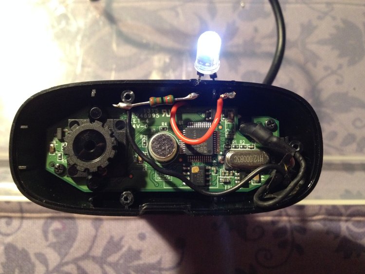

Opererade min stackars nyinköpta C270 ikväll:
- Nya glasögon (hittade en fin film på Youtube hur man ändrar fokus... nu tar den bra bilder på 5 cm avstånd)
- Pannlampa
Operation...
Operation...

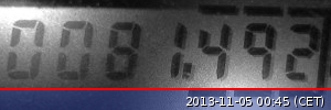

Resultatet efter lite croppning, etc blev hyffsat:
Fjärrvärmeförbrukning
Nu återstår lite finslipning av monteringen o kanske en improviserad "softbox" så att ljuset sprids lite bättre än bara direkt från lysdioderna.

Lite jämnare ljus så ser det ju bra ut!
Re: Behöver jag skaffa USB-hub med extern strömförsörjning?
Postat: 05 nov 2013, 11:10
av NiclasF
Med c270 får man mycket kamera för pengarna. Bra jobbat. Ska bli kul att se resultatet från OCR.
