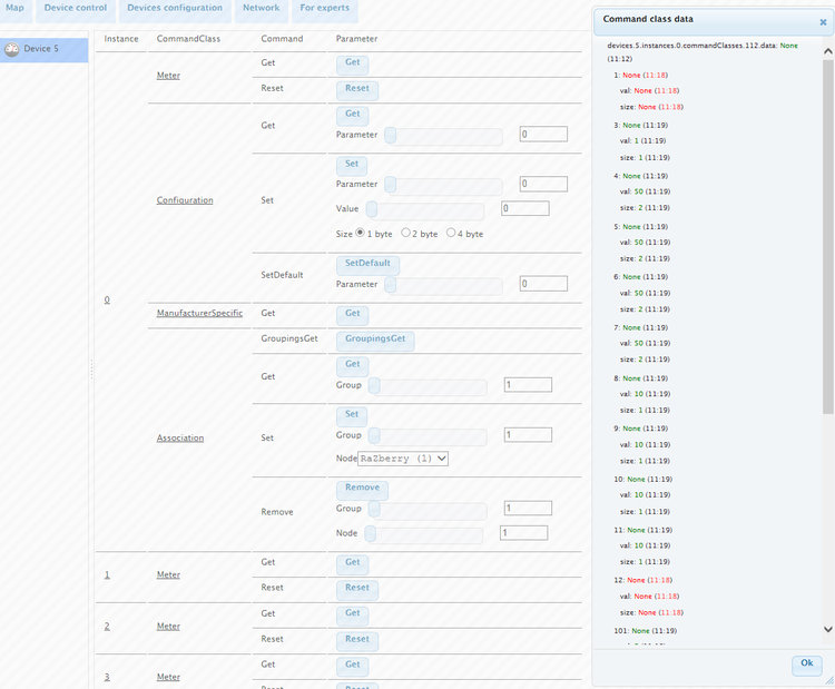

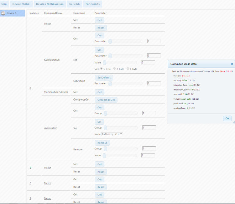

				Hej.
Köpte AEON HEM3 2E + RAZBERRY för att logga energiförbrukningen för värmen.
Jag kan para ihop dom, men jag kan inte få automatisk hämtning av värden
Stödjer inte Razberry HEM3 2E fullt ut (får rödmarkeringar på vissa delar, se bilderna)?
-  Config
-  Man.Spec.
