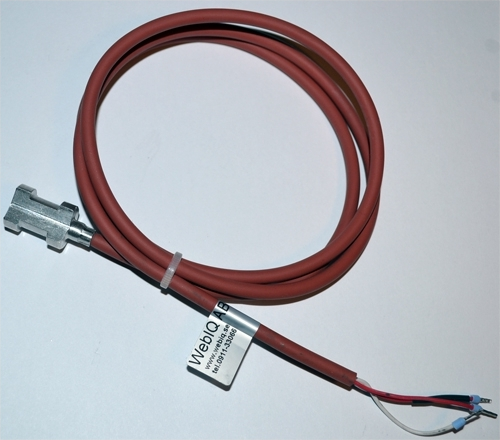

http://www.energibutiken.se/en/13-dallas-1-wire-givare
Ersatte m.nu:s krympslangsförsedda DS18B20 med ovanstående som då var billigare än m.nu:s (nu är priset exakt lika av någon anledning... 8) ) och fick flera grader mer på en rörtemp runt +80º trots att jag haft flera centimeter rörisolering över krympslangsgivaren.
WebIQs rörgivare
WebIQs rörgivare
2014-04-01 07-38-19.png (249.96 KiB) Visad 4460 gånger

Gjorde på samma sätt som föregående inlägg, dvs med WebIQs rörgivare.
