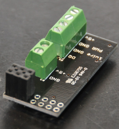

Nån som har ett tips för hur ni ansluter 1wirenätet till denna? Brukar ni sätta en en RJ45 eller liknande mellan?

På den här använde jag skruvplintarna...
2014-04-01 12-52-34.png (229.57 KiB) Visad 4213 gånger

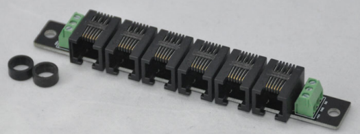

... men sen använder jag EKKX (2x2 partvinnad kabel), RJ12-kontakter och Y-klykor från m.nu
2014-04-01 12-54-14.png (13.82 KiB) Visad 4213 gånger
2014-04-01 12-54-40.png (19.45 KiB) Visad 4213 gånger
m.nu har även "flerförgreningsdosor"

Mycket smidigt när man vill koppla i o ur - tror dessutom att dessa typer av termineringar minskar störningsrisken från oönskade kapacitanser, etc som en större "kopparpryl" skulle kunna ha.
Ett mindre nätverk kan du lika gärna köra på vanlig telekabel, FK eller vad som helst som leder ström och skarva med "sockerbitar" eller lödpenna (men förvänta dig inga 500 meter då...)

Lysande! Klarare blir det inte. :-D
