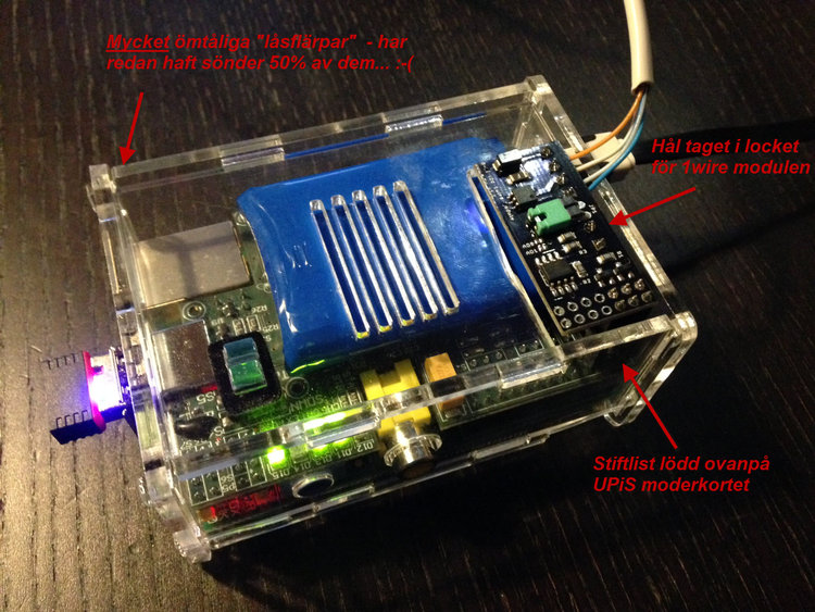

Jadu grelle, det tog lite längre tid än beräknat - men nu har jag dockat min UPiS, en RPi och en 1-wirebusmaster (som jag fick löda dit en stiftlist för o dessutom såga upp locket för att få plats med)
UPiS Advanced + RPi mod B + 1wire-master
Jag har precis kommit igång med UPis och det har inte varit superlätt - det är inget man bör ge sig in i utan att ha lite kunskaper i datorer, seriekommunikation, etc.
Tog ett tag att förstå hur jumparna skall sitta för att man skall kunna logga in med minicom toolet (fig 37 i manualen är rätt, inget annat).
Det första jag upptäckte var att den oscillerade mellan USB och batterimatning - skumt.
Bestämde mig för att ladda in senaste beta (1.096) och det var lättare sagt än gjort, men till slut lyckades jag med pythonskriptet "inifrån" (det går att göra det med extern seriesladd o dator, men det kräver ju en burk till o dessutom en med serieport...). Bootloadern verkar inte helt bugfri o det krävdes flera försök o reboot innan "det tog skruv". Se till att förstå hur du skall försätta den i bootloader mode mha reset + shutdownknapparna innan du börjar att försöka ladda...

Tycker att USB spänningen ser låg ut - skall ta hem en kalibrerad multimeter till veckan o se vad det "äkta" värdet är.
Kan det vara som så att 4.55 volt är för lite o att det ledde till oscilleringen mellan batteri o USB matning (som visserligen upphörde när jag uppdaterat firmware?).
Antar att jag kommer att lära mig en del under den kommande tiden.
Blev lite oroad av att befintlig firmware inte verkar tillåta längre batteridrift än c:a 4 minuter: http://www.forum.pimodules.com/search.p ... sf=msgonly
På forumet verkar PiModules lova högt o lågt att komma ut med ny firmware "om några dagar" sedan början av 2014, men ingen officiell utgåva utöver 1.0 verkar finnas för download. Jag drog hem 1.096 som är en beta då jag tyckte att oscilleringen USB->BAT->USB->BAT såg oroväckande ut...
Har jag riktigt otur kommer B+ modellen att få egen firmware som inte är kompatibel med B modellen som jag har... :(
