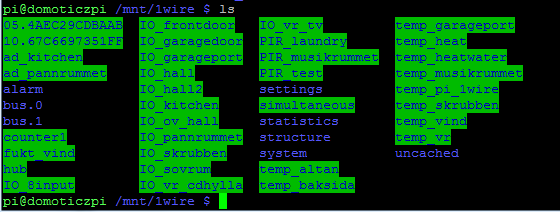

Hej!
Jag försöker få till en uppsättning där jag skall mounta upp en OWFS server på en annan Raspberry. Jag har kommit en bit på vägen men har ett problem som jag tänkte kolla om någon kunde hjälpa till med.
Jag mountar med följande:
Kod: Markera allt
sudo owfs -s 192.168.17.152:3001 --allow_other -m /mnt/1wire &
Jag får då upp katalogstrukturen i /mnt/1wire, bra så långt! MEN när jag går in på respektive givare är katalogerna tomma.
Misstänker att det har någonting med att jag har alias på givarna. Mountar jag upp detta på OWFS serven fast med localhost som adress ser jag innehållet i katalogerna.
Någon idé vad göra?
Mvh Rickard

Hm, inte riktigt med på vad du menar? Tror det är rätt att använda OWserver + OWFS på detta sätt , men tror att alias blir problem. Har nu även testat att lägga en lokal alias fil
Kod: Markera allt
sudo owfs -a /home/pi/alias.txt -s 192.168.17.152:3001 --allow_other -m /mnt/1wire &
Gjorde ingen skillnad :-(

Så här kör jag igång det:
Dator 1
/opt/owfs/bin/owserver -a alias.txt -p 3001 -u
/opt/owfs/bin/owhttpd -p 3000 -s localhost:3001
Dator 2
Mapparna är dock fortfarande tomma...
@Larky: Stämmer bra, alias-mapparna kommer med men är tomma. Har inte testat ditt förslag än, återkommer!
