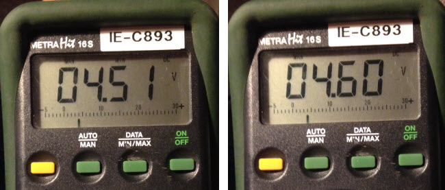

Har nu mätt upp spänningen mellan testpunkterna TP1 och TP2 med ett kalibrerat instrument på den senast inköpta RPin o Deltaco "ny" powersupply. Enda anslutna förbrukare var den WiFi-dongel som jag köpte till från m.nu. Matningskabel var den medföljande c:a 0.5m.
Matningsspänning
Matningsspänning
Min voltage.jpg (45.45 KiB) Visad 3865 gånger
Vänster bild: Minimispänning under startupförloppet: 4.51 volt. Höger bild: Medelspänning efter startup: 4.60 volt.
Mao är spänningen tom lägre än vad som UPiS rapporterade med batteriladdare "av".
Har bara kontrollmätt detta powersupply men finner ingen anledning att tro att dom andra "Deltaco ny" som levererats med tidigare RPi jag beställt skall visa något annat (alla rapporterades av UPiS med 4.64 volt utan batteriladdaren aktiverad).

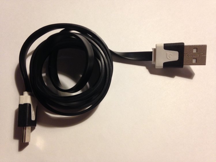

Boven troligen funnen!
Erik bad mig prova andra sladdar o då står denna typ av kabel (platt o svart/vit) ut i testerna... tappar mer än en kvarts volt med denna typ (har provat två olika a samma typ) och får med dessa 4.50 volt istället för 4.78 med en annan kabeltyp.
En strömtjuv i svart/vitt...
