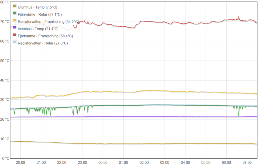

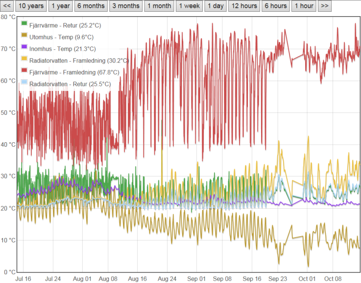

Jag loggar ett antal olika temperaturer i MySQL o ritar grafer med PHP och JavaScript (Flot). Från värmeväxlaren blir det primär ut/in o sekundär ut/in med WebIQs 1-wiregivare i aluminiumkropp som har ett "urtag" för att sitta mot ett rör.

I bilden ser man tre "stadier":
Före augusti: endast beredning av tappvarmvatten
Augusti-september: beredning av tappvarmvatten + radiatorvärme under natten
Oktober o senare: konstant radiatorvärme
Zoomar man in på dygnsnivå kan man se tappvarmvattenberedningen som små/korta sänkor på fjärrvärmereturen.

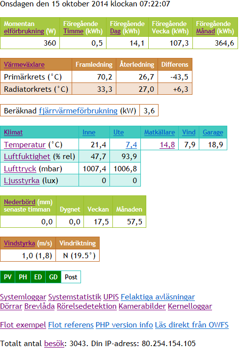

Jag loggar inte den beräknade förbrukningen, men jag har lagt upp den på "hemsidan" så att man får en fingervisning hur mycket taxametern rullar... :-/
Hemsida
Hemsida
2014-10-15 07-33-08.png (52.18 KiB) Visad 132481 gånger
Formeln för förbrukningen finner du om du söker på mina trådar drygt ett år tillbaka. Typ (sekundär ut - sekundär in) * korrigeringsfaktor = beräknad effekt.
Korrigeringsfaktorn löser du ut genom att läsa av verklig förbrukning på debiteringsdosan o stoppa in i formeln.
Har inte jämfört med fakturan då jag inte tycker att uppmätta temperaturer ligger tillräckligt nära de debiteringsdosan visar (den har ju givarna i "sänkrör" inne i vätskeströmmen) plus hyfsad kännedom om flödet på primären. Min temporära lösning hanterar ju inte tappvarmvattnet (som inte ger nån indikation på radiatorvattentemperaturen på sekundärsidan).
