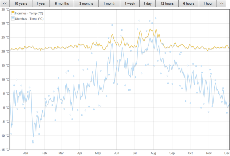

look2 skrev:... datat skickas in i en mysql databas så jag senare kan använda denna för att plocka ut data enkelt under tex visa tidsperioder.
Om du inte är rädd för JavaScript så prova gärna Flot som jag använder tillsammans med Apache för att rita grafer, stapeldiagram, m.m.
När du väl kommit över tröskeln är det busenkelt att byta skalning, upplösning, min/max/avg, etc. o rita om trenden på en par sekunder. Inga statiska PNG/JPG som dessutom tar plats i etern.

Medeltemperatur 2014
