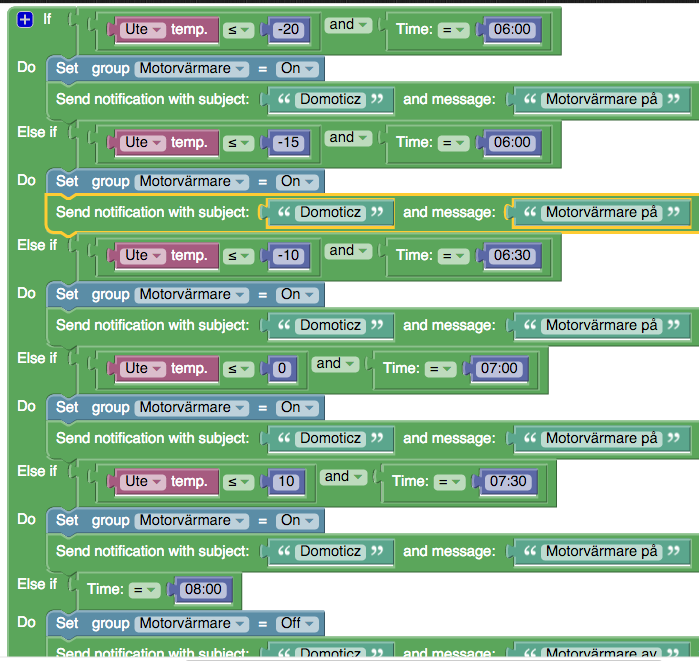

Jag gjorde följande med "Blockly" (Events under Inställningar), istället för att hålla på med Lua grejen.
Vilket fungerar bra för min del.
Ute är en Fibaro Motion Sensor och gruppen Motorvärmare innehåller en Aeotec SES G5 plugg i garaget.

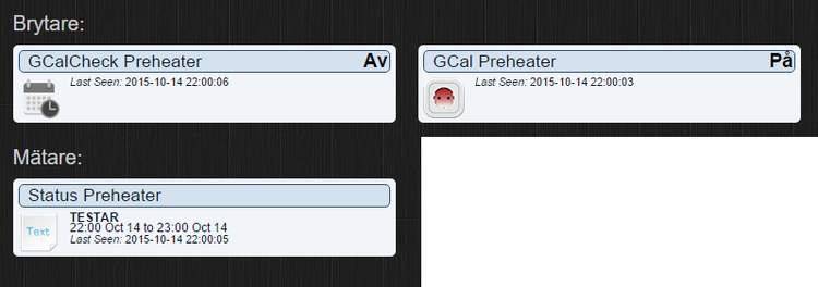

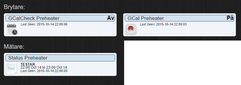

Nu har jag provat få igång BGCD scriptet som det skrivs om i länken som jag länkade ovan.
dvs denna, https://www.domoticz.com/forum/viewtopi ... =38&t=8333
Jag har fått det att fungera på det viset som det ska, det ser ut som på bilden jag bifogade.
Jag lägger till ett event i min Google Kalender, "GcalCheck Preheater" brytaren kollar min kalender var 180e minut efter nya events och startar "GCal Preheater" när tiden på Text devicen "Status Preheater" infaller.
Och det fungerar precis som det ska.
