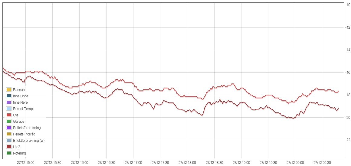

Jag upplever mina DS18B20 sensorer som ganska skakiga och svajiga vad gäller temperaturen ute.
Inne är de stabila men ute sjunker de och stiger flera grader.
Nu är det bara krymplsang eller smältlim över dem och sedan sitter sensorerna ute utan mer skydd. En på baksidan huset (norrut) där det är skugga stor del av tiden och en på västra sidan huset för att kompensera när det kan komma sol på den norr.
Jag misstänker att de är känsliga för varmare och kallar vindar.
Även när solen ligger på tycks hela sluttningen huset står på blir varmare, även fast sensorn är i skugga.
När jag nu har två sensorer ser jag att de följs åt väl. Den på norra delen är nästan alltid ca 1 grad varmare.
Sedan är sensorerna bara ca 1 meter över mark och kanske för nära huset.
Jag ska bygga någon form av skydd till dem (typ weatherbox) och placera dem längre ut.
Men ska man även placera sensorn i t.ex. ett metallrör eller dyl för att få viss tröghet, eller är det bara dumt?
Ser att andras kurvor är mycket jämnare...
Sedan är det också knepigt att det alltid är varmare där jag bor i utkanten av byn mot skogen, ner vid Ångesjön är det ofta flera grader kallare.

Min graf ex.
Min graf ex.

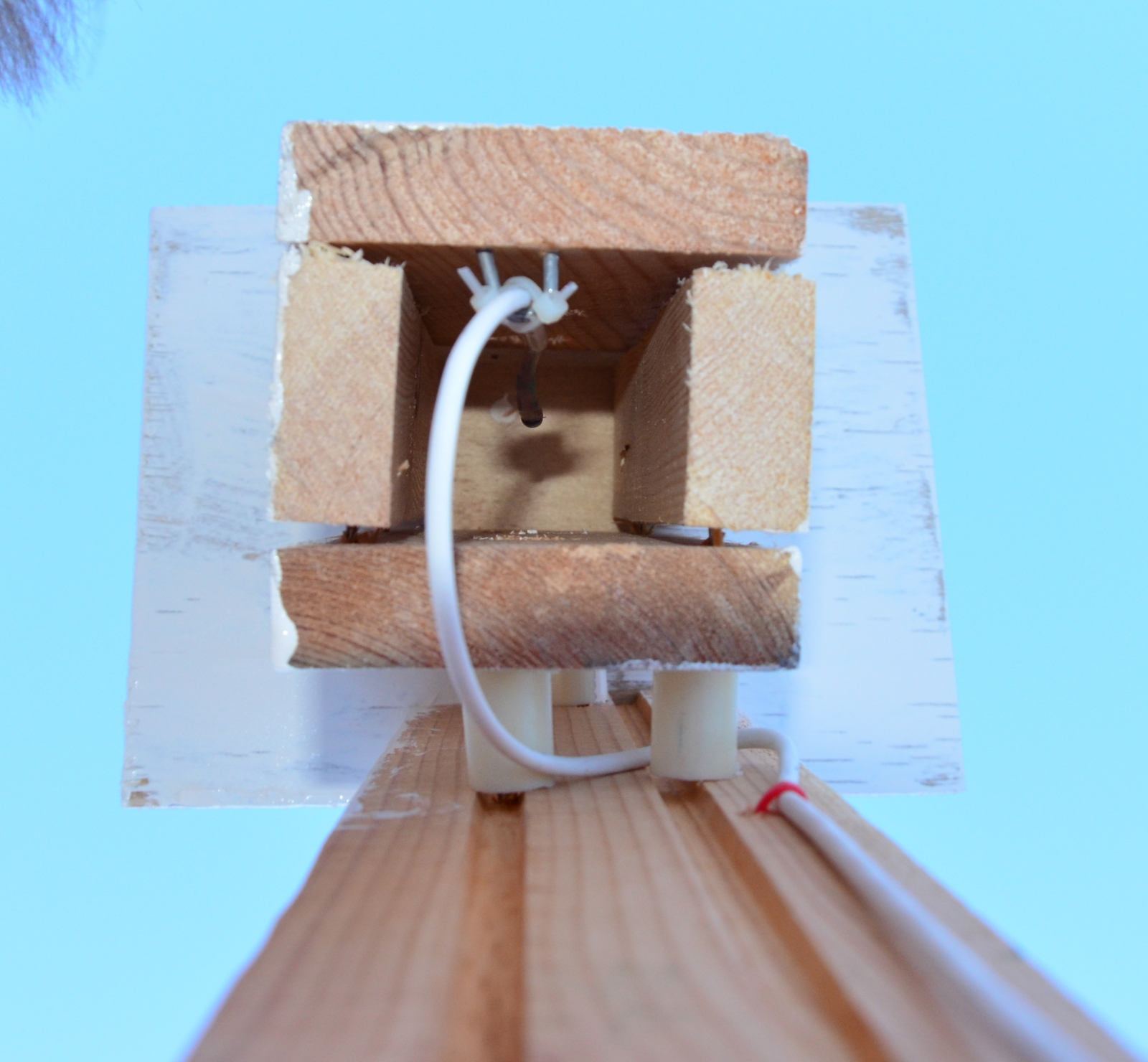

Nu har jag donat på lite med sensor som jag tror visar någon grad för mycket.
Flyttade ut den från huset och byggde ett litet skydd till den, inte så fint. Är nu ca 1.2- 1,7 meter från mark beroende på vad man jämför med, det är vid en slänt/mur.
Tog även bort onödig krympslang från sensorn så att den är helt i luften.
Dock loggar den ca 1 grad varmare än en annan sensor som jag har en bit bort.
Jag börjar tro att det är något fel på sensorn, denna eller den som är kallare... Får kanske försöka sätta ut en ny sensor, bara lite bökigt med kablaget!

Väder och sol skydd (Inte så snyggt)
