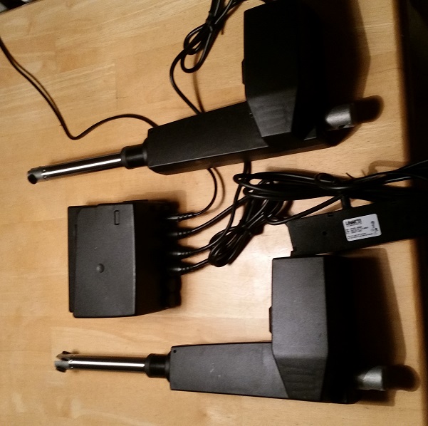

Linak 1 small.jpg (110.25 KiB) Visad 13603 gånger

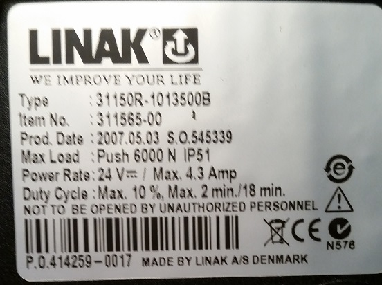

Linak 3 small.jpg (50.86 KiB) Visad 13603 gånger

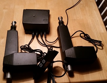

Linak 2 small.jpg (86.19 KiB) Visad 13603 gånger
räcker nog med ett för att göra det du vill. Har ändlägen inbyggda och styrs lättast av ett växlande relä eller en switch. den styrningen som är med på bild gör att man kan parallellköra 2 don. typiskt gjord för ett skrivbord eller dylikt.
tokigt starka (trycker 600kg!) så vill du ha längre slaglängd (typ 15cm nu) så är det bara att växla ut typ som saxlift eller nåt... kanske wire.. hör av dig om du behöver... säljer för typ "halva ebay priset" ;-)

wallebalboa skrev:Hej!
Alltid kul med udda husautomationsideer... det brukar alltid vara mekaniken som krånglar till det... och med den erfarenheten så har jag shoppat upp mig på lite sånt... har Linak linjärdon som du kan få shoppa.
går ju att använda till mycket andra roliga hus projekt... varför inte en lucka till vinkällaren eller en uppfällbar tv? ;-)
mvh Walle

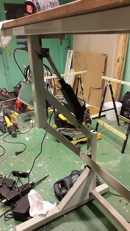

2015-03-18 21.02.30.jpg (88.52 KiB) Visad 13569 gånger

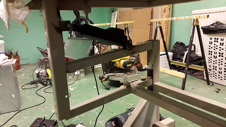

2015-03-18 21.03.23.jpg (93.49 KiB) Visad 13569 gånger
här är ett exempel på lösning jag gjort på ett arbetsbord... en lyfter lätt bordet med mig på..
bespara mig gärna kommentarer om svetskunskaperna eller den övriga röran ;-)
Dom är nya och oanvända...
mvh Walle
