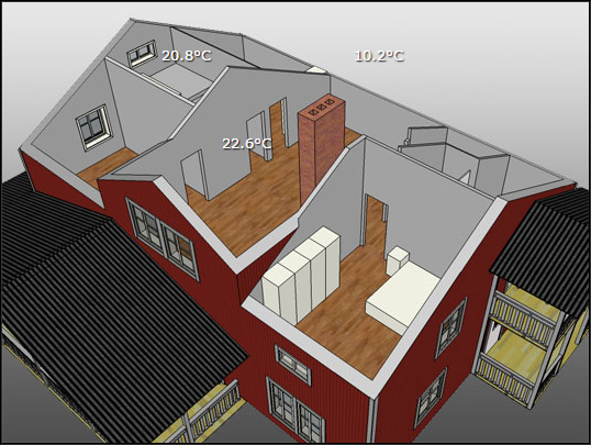

Tack för svaret!
Jag hittade en annan lösning. Plockade sista värdet direkt ur 1wire. Sitter på jobbet så jag har inte bash-scriptet aktuellt i skallen.
Allt för att visa aktuella temperaturer i huset. Ex från övervåningen och ute.
