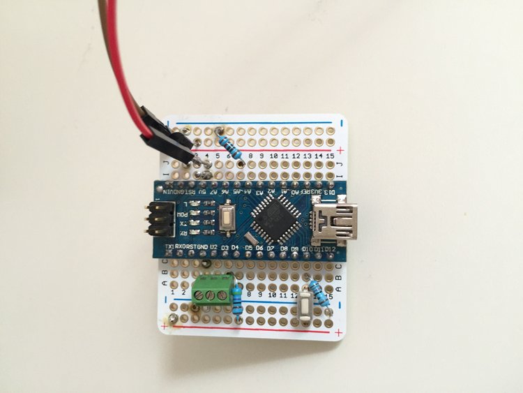

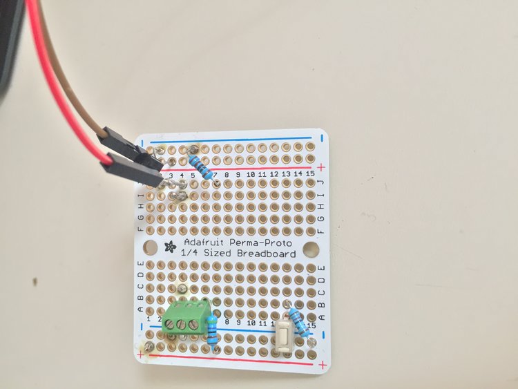

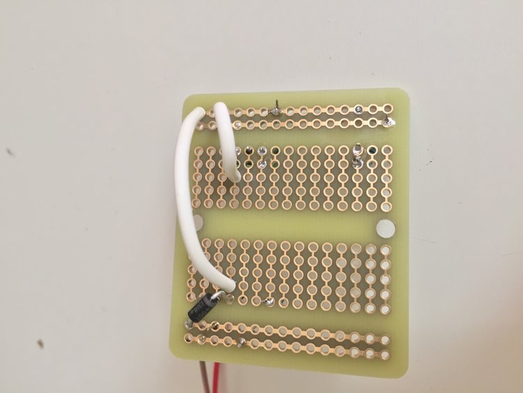

Har gjort enligt bloggposten http://blog.m.nu/styra-rela-med-arduino
Men kan inte hitta DS18B20 givarna när jag letar efter deras adress. Blå/vit till Ground, Blå till D3, samt ett 4.7k motstånd på B6.
Ni får ursäkta mina lödningar
Fram:
Framsidan
Framsidan
Bak:
Baksidan
Baksidan
Med Arduino:
Arduino
Arduino

Motståndet på Data-ledaren har inte samma färger som det är i guiden, säker på att det är rätt motstånd?
Ser rätt ut i övrigt, men är det något lött på "-4"? Antar att den korta kabeln går från "-3" till C4?
Skicka gärna bilder med monterad Arduino också :)
//Jonas, m.nu

Det är 4,7k ohm motstånd som guiden säger, men om det ska vara som på eran bild ska det ju vara samma motstånd som mellan B13 och -15 vilket är ett 10k ohm.
Nej det är inget lött där, det är bara en blunder :)
Lägger in en bild med arduinon också!

Men jag vet faktiskt inte vad som kan vara fel. Allt ser rätt ut. Kan det vara dålig kontakt på GND- och/eller D3-benen? Någon lödning som skapar kortslutning till en annan rail? Du kan ju testa att koppla in kablarna utanför kretskortet och se om det fungerar då.
Har du flera tempsensorer att testa med?
