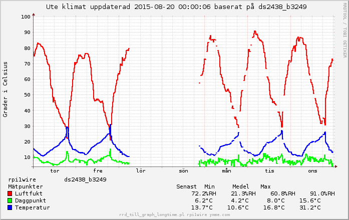

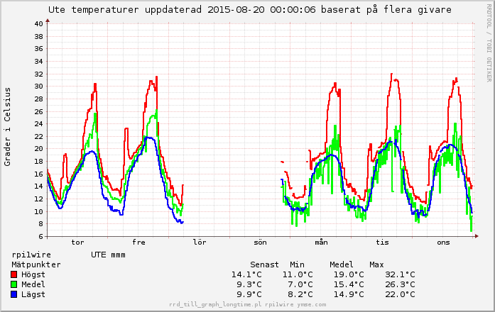

Jo jag loggar direkt på minneskortet. Har utgått från guiderna här på forumet/wiki. SanDisk minnen har körts ungefär 1,5 år sen började dom krångla. Fick nya på garantin och har ställt om i cron så det är dubbla/fyrdubbla längre tid mellan scripten nu men redan efter ett par månader har det börjat spöka igen. Vet inte om det är någon kombination av något annat för nu efter semestern så körde jag update, upgrade, dist-upgrade på maskinerna och har efter detta massa datatapp/brus.
