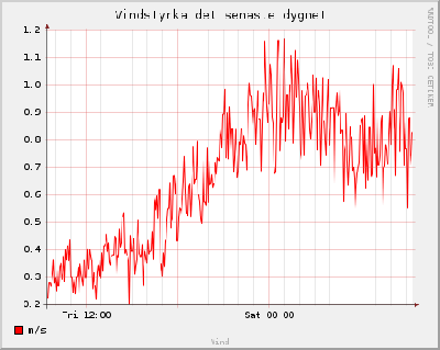

Okej, jag har pulat lite nu med hjälp av det som finns tillgängligt på nätet.
Vindhastigheten tar jag i mitt "vanliga" script för övrig mätning med hjälp av följande logik:
Kod: Markera allt
vind=`cat /var/1-wire/mnt/uncached/1D.987101000000/counters.A|tr -d " "`
vind_raw=/var/http/reimer/tmp/onewire/vind_raw.txt
vind_ms=/var/http/reimer/tmp/onewire/vind_ms.txt
#Vindstyrka
vind_last=`cat $vind_raw`
echo $vind > $vind_raw
echo scale=2\; \( $vind - $vind_last \) / 120 \* 0.2453 | bc > $vind_ms
vind_mps=`cat $vind_ms`
Tyvärr får jag aldeles för låga värden med det, som nu när vägverkets stationer i området ger ett snitt på ungefär 5m/s och variationen är mellan 2 och 9m/s får jag ett max på 1.2m/s
Då är altså min station placerad strax ovanför taknocken och vinden sliter rätt bra i huset.

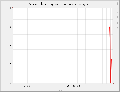

Vindriktningen är däremot lite enklare, om än betydligt omständigare, så det blev ett eget script:

Den ger altså ut ett värde på 0-15 för vindriktningar från norr till nord, nord-väst. Den verkar vara helt rimlig.
(Även om grafen behöver masseras lite för att ge ett snyggt medel-värde)
De två graferna finns här: http://reimer.nu/tmp/onewire/24-vind.png och http://reimer.nu/tmp/onewire/24-vindriktning.png
Jag bifogar dem även, eftersom jag tydligen har något strul med min lina fortfarande. Men vindriktningen har inte hunnit få speciellt mycket data i sig ännu.
Vindstyrka
Vindstyrka
Vindriktning
Vindriktning
