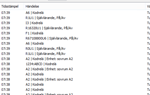

1an och 2an fungera som dom skall men 3an fungerar inte alls
när jag skickar
tdtool -on 1
så ser jag i min Windows maskin (se bilden nedan) att den säger "A2|Kodrelä|sovrum A2" vilket är helt rätt
men om jag skickar
tdtool --on 3
så ser ser jag att den svara olika varje gång(se bilden 7:39 nedan) , men aldrig A1

svara mig själv kan kanske vara till hjälp för någon annan
Jag hade fel på
model = "selflearning-switch:nexa"
skulle vara
model = "codeswitch:nexa"
